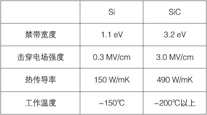

 近年来,SiC(碳化硅)功率半导体因其在电力电子系统中实现高性能和高效率的潜力而受到了广泛关注。与Si相比,SiC的优点是单极性器件结构和优异的物理性能,功率模块的损耗可以大大降低。表1比较了Si和SiC的材料性能。由于SiC材料的宽带隙,它具有高击穿电场强度,且适用于高温工作。此外,它的导热系数比Si高,散热性能更好。
表1:Si材料与SiC材料的物理特性比较
如表1所示,虽然SiC在性能上优于Si,但它也存在Si所没有的晶体缺陷和栅氧化膜可靠性等问题。图1显示了SiC和Si各自的故障率随时间变化曲线(浴盆曲线)。由于SiC晶圆具有较多的晶体缺陷和较高的内部电场强度,因此,与Si相比,SiC在早期失效阶段的失效率不可避免地呈现较高的趋势。
