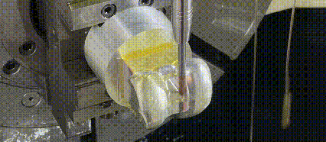

加工实例
医用骨踝是典型的高精度、高安全性医疗零件。
加工效果:
形状精度高,轮廓精度达 0.03mm - 0.05mm;
表面效果好,表面粗糙度达Ra0.2μm。
