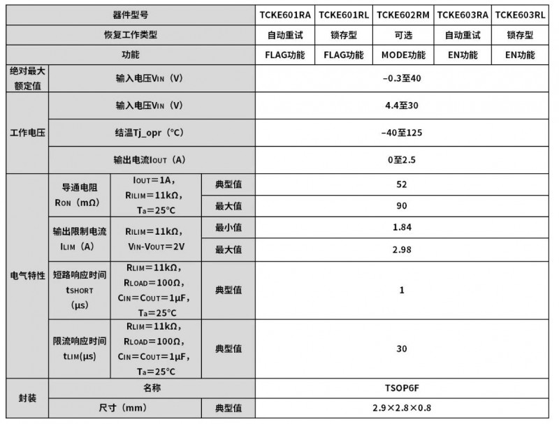

Ø 主要规格:
(除非另有说明,Ta=–40°C至125°C,VIN=24V)
