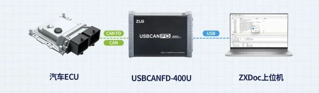

基于UDS协议进行刷写时,USBCANFD-400U作为专业刷写工具,不仅提供CAN FD总线物理层连接,还内置了TP(传输层协议)处理、数据校验、流控管理等核心功能,同时支持软件端和硬件端UDS,通过CAN FD总线与ECU建立诊断通信,实现数据的可靠传输更新。
图片  刷写前准备工作
  • 硬件连接:将USBCANFD-400U的CAN0通道与ECU诊断接口连接,确保物理层通信正常。
  • 软件配置:启动ZXDoc上位机,初始化CAN0接口。若ECU处于自动上传数据状态,可在数据接收页面观察到持续报文。
  • 地址寻址:配置物理地址(诊断仪→ECU的发送ID)和响应地址(ECU→诊断仪的回复ID),这是后续流控数据交互的基础。

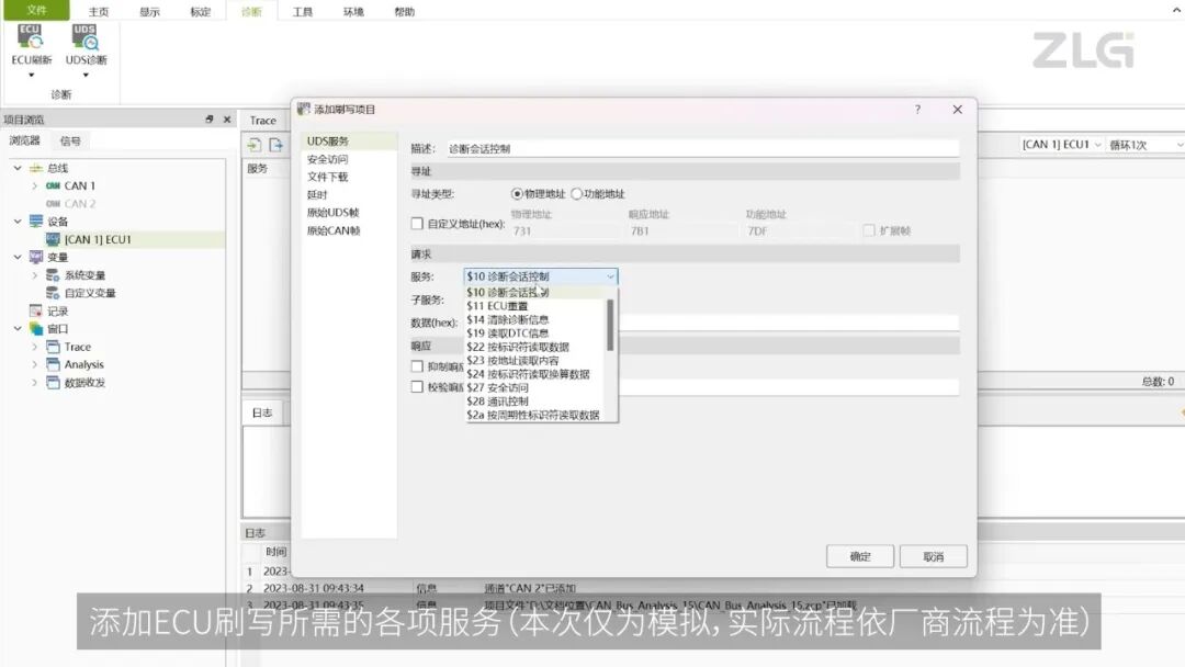

图片  模拟刷写流程解析(不同ECU刷写流程不同,详情根据ECU刷写文档)

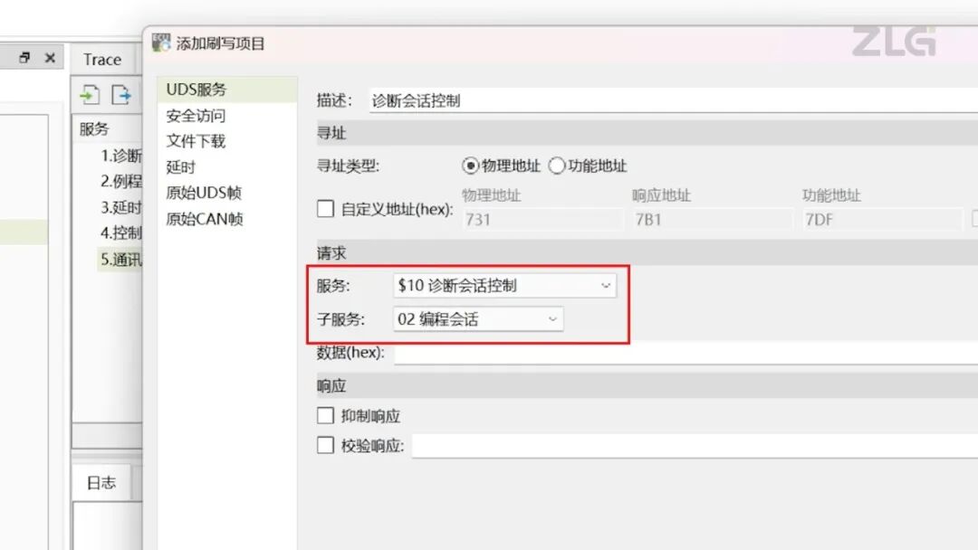

1. 进入扩展模式
发送10 03指令,检查ECU刷写前提条件(如车辆状态、电压范围)。满足条件后,执行:
  • 85 02:关闭DTC(故障码)设置;
  • 28 03 01:暂停非诊断报文传输。
随后发送10 02进入编程模式。

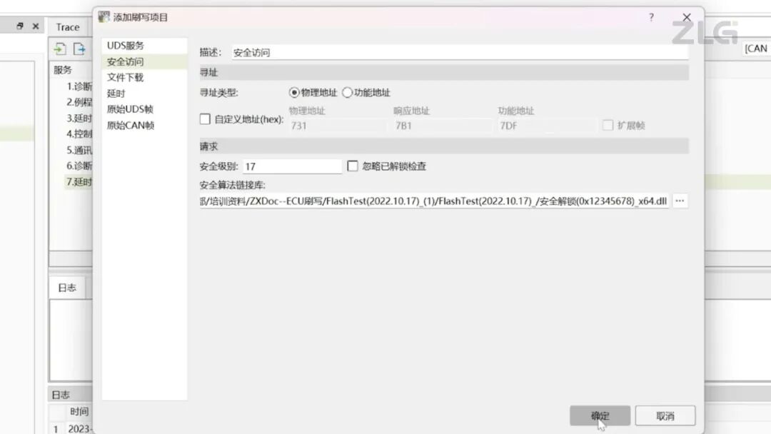

2. 安全访问解锁
执行27服务解锁ECU,获取刷写权限,防止非法访问。

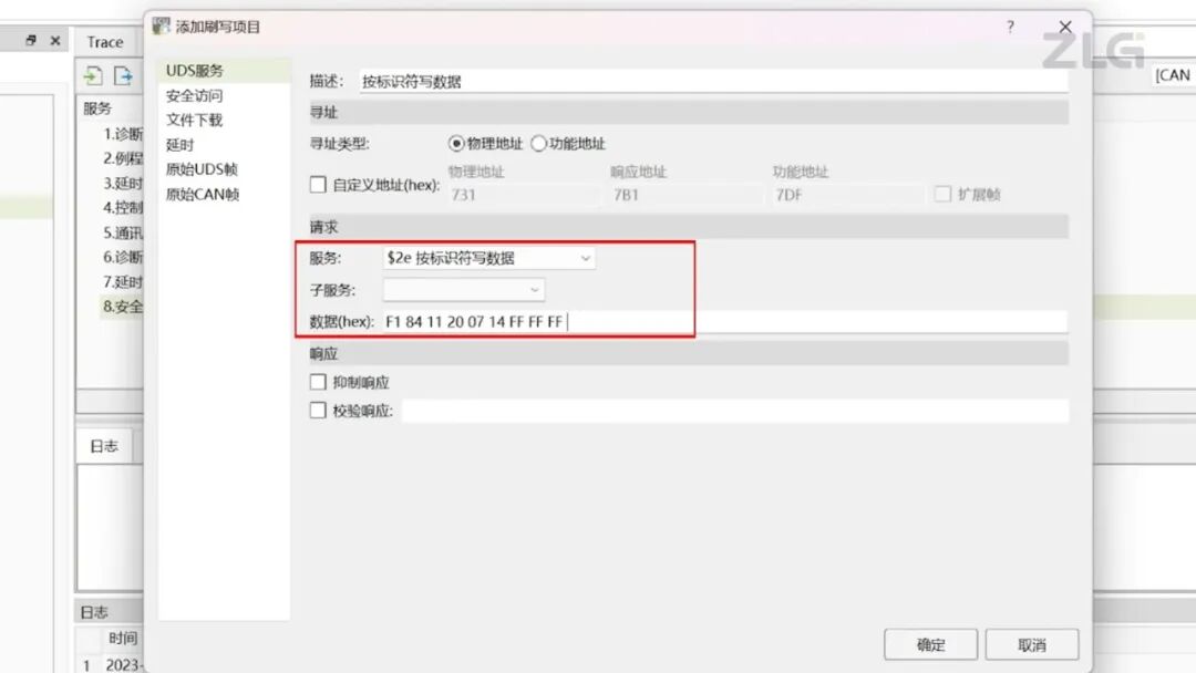

3. 写入ECU信息
通过2E服务(按标识符写数据)录入ECU配置信息,具体内容依车厂规范而定。

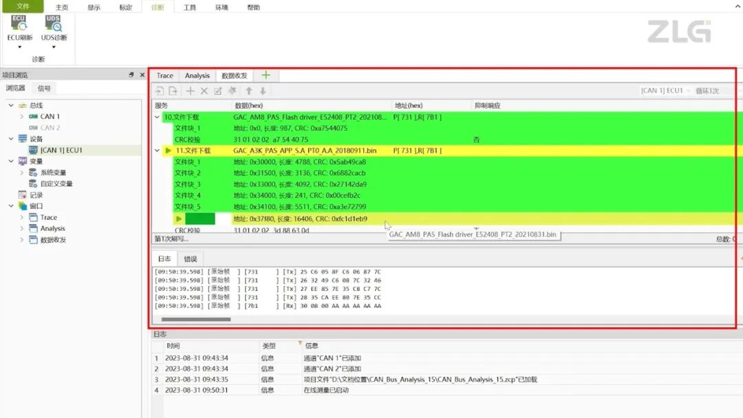

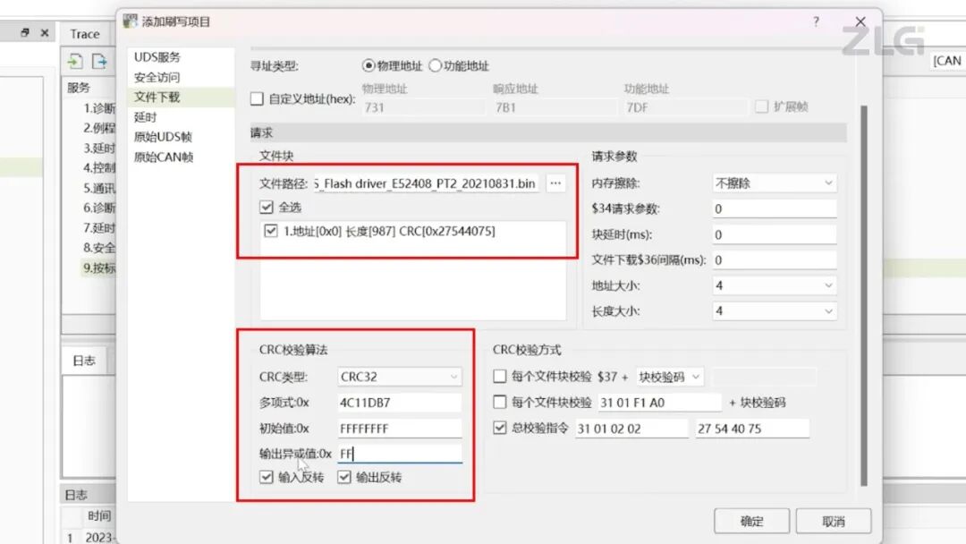

4. 下载Flash驱动
刷写固件前,需先下载Flash Driver(用于擦除Flash的底层驱动)。通过31服务进行文件总校验,确保数据完整性。
5. 刷写应用程序
下载目标固件,同样执行总校验(Checksum验证),防止刷写错误。
6. ECU硬重置
发送11指令强制重启ECU,使新固件生效,完成升级。
