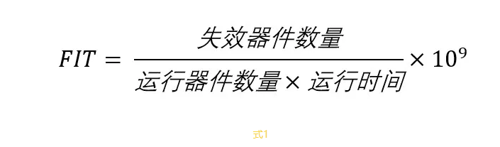

对于一般的工业及家电应用,通常要求半导体器件的失效率在100FIT(1FIT=1×10-9/小时)以下。FIT(Failures In Time)定义为109个小时发生一次故障。同理,10FIT就是108个小时发生一次故障,100FIT就是107个小时发生一次故障。
假设一台设备使用器件数量为200个,运行105个小时,器件失效1个,那么失效率为50FIT。

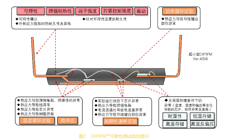

DIPIPM™的可靠性与其封装结构密切相关。图2是以超小型DIPIPM™封装为例,对DIPIPM™产品相关的可靠性项目及其关联结构进行说明。
DIPIPM™外部管脚由于需要直接与PCB板连接,既考虑其在焊接过程中的可焊性及焊锡耐热性,也需要考虑在安装及使用过程中的管脚强度、拧紧扭矩强度及抗振动性等机械特性,对此会有相应的标准测试来对这些性能进行验证。
DIPIPM™整体由树脂压注模封装而成,需要考虑在不同温度与湿度下材料特性与模块电气特性的变化,一般会从耐湿性、低温存储、高温存储、高温反偏压等不同角度下的异常周围环境条件来评估这些变化给芯片或其他部件的特性带来的变化。
负载条件的变化会导致DIPIPM™内部产生温度波动,不同材料的热膨胀系数(CTE)不同,这会导致不同程度热膨胀,封装树脂、绑定线及功率芯片等不同材料以及其相关结合部位需要重点考虑热膨胀带来的影响。一般情况下热应力过大可能会导致模块树脂开裂、层间焊接层龟裂、绝缘性能异常、绑定线及芯片异常等。为了最大程度地降低不同材料层的热膨胀引起的应力,应尽可能选择热膨胀系数接近的材料。功率循环测试评价重点是绑定线与芯片之间的键合部位在热应力下发生的热疲劳,而热循环测试考核的则是散热通道上不同焊接层在热应力下发生不同程度的膨胀导致层间焊接层剥离的程度,具体测试项目及其测试条件详见下节。

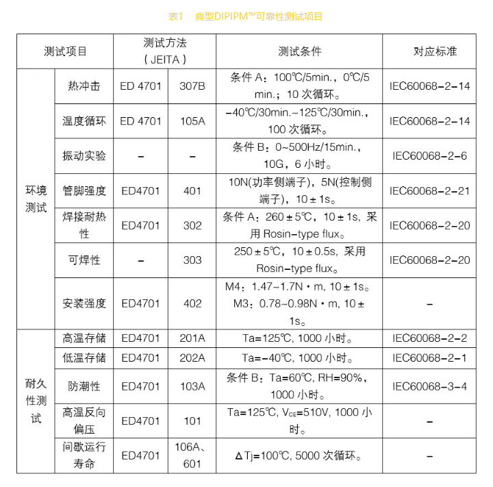

三菱电机半导体器件可靠性测试是基于日本电子信息技术产业协会 (JEITA)标准的,对应于国际电工委员会标准(IEC标准),典型的DIPIPM™可靠性相关测试项目及方法具体如表1所示。

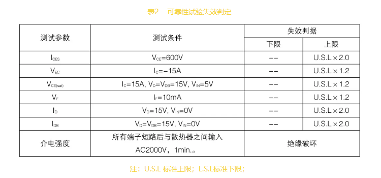

在完成可靠性测试后,为了判断一个DIPIPM™是否失效,我们定义了失效判据来判定,以SLIMDIP-L失效判据为例进行说明,具体如表2所示。
