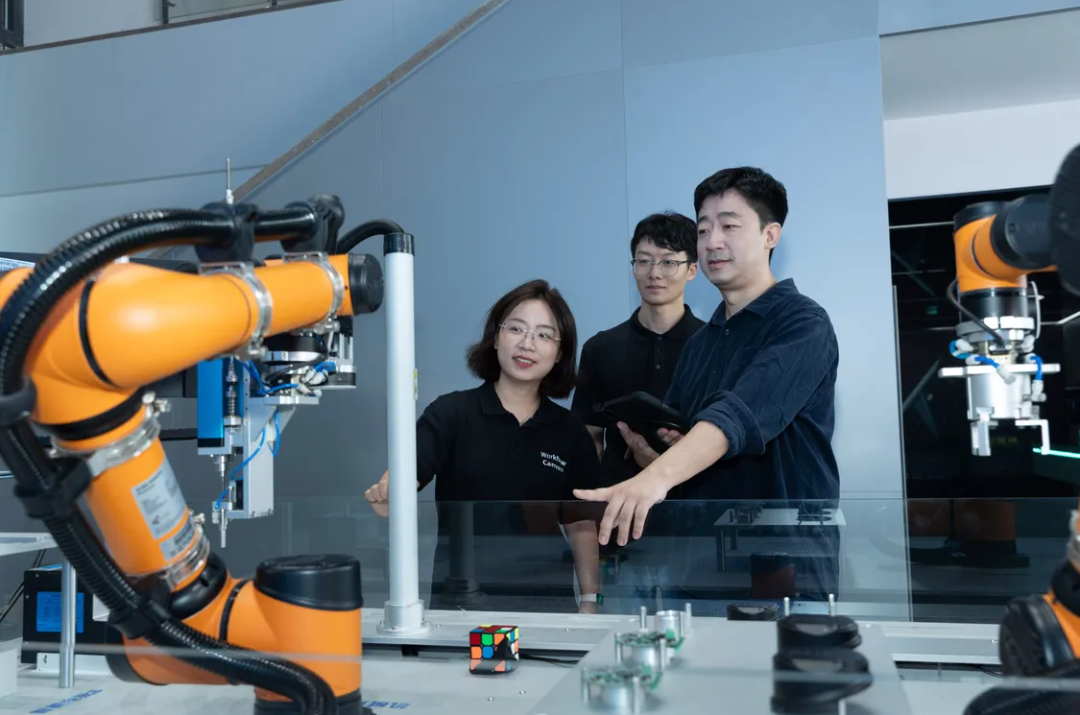

右一为西门子中国研究院首席专家周振华
在工业世界里,这样的场景早已不是梦想——机器人平稳前行,机械臂精准运作,数据平台实时反馈,控制系统井然有序……不过,虽然这一切看起来都在有条不紊地运行着,却可能只是一种“表面的和谐”。
事实上,一直以来,IT 系统(如软件、数据库、云应用)与 OT 系统(如机器、传感器、控制器等硬件)由于“语言不通”,在很多场景下并不能实现真正的协同,很多数字化转型项目,也常常因此无法完成。
“工易魔方(Workflow Canvas)”正是针对此挑战,以一种全新的“翻译”方式,连接起原本割裂的系统、流程与设备,让 IT 与 OT 向深度融合迈出了关键一步:“工易魔方”是一个突破性的 IT/OT 集成工具包,可以将人类语言转化为自动化控制指令,从而在过去相互独立的工业流程之间,建立起一座可理解的沟通桥梁,实现不同类型软件和设备之间的语义工业互操作性。
这一切是如何实现的呢?
基于全球可索引性 (Global Indexability) 、非侵入性 (Non-Intrusiveness) 、多语言性 (Multilingualism) 三大支柱,“工易魔方”会为每台机器和每份数据赋予一个全球唯一的“邮政编码”,确保它们在全球范围内都能被准确查找和链接,而“工易魔方”在与现有系统对接时,现有系统无需重新编程或干预,也就降低了成本与风险。最重要的是,它精通 IT 与 OT “双语”,能够轻松在数据库与机器人之间、云端与工厂车间之间进行无障碍翻译,让系统实现了真正的协同。
