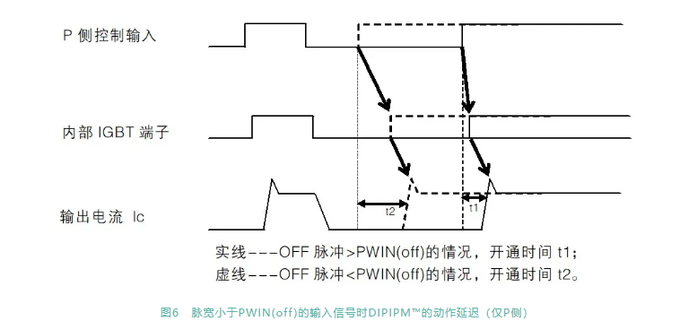

PWIN(on)/ PWIN(off):PWM输入信号的最小脉宽
对于脉宽小于PWIN(on)的输入ON信号,模块可能不响应。对于脉宽小于PWIN(off)的输入OFF信号,模块可能延迟响应或者不响应,后者请参照图6中相关时序图。

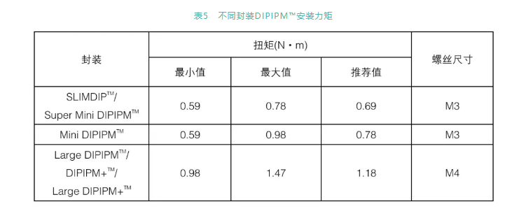

安装力钜
这部分需要注意的是在模块安装中的扭矩大小,应保证安装力矩在推荐的范围内,为此推荐采用力矩扳手。不同封装的模块对应的安装力矩不一样,不同封装DIPIPM™模块推荐力矩范围如表5所示。
实际生产中建议按照推荐安装力矩的20%~30%先预紧,然后再以推荐力矩进行紧固,具体请参考相关规格书及应用手册。

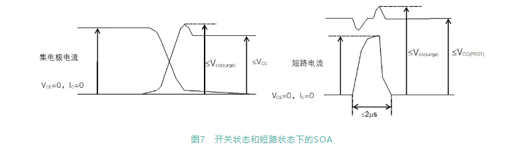

Vcc、Vcc(surge)、Vcc(PROT)及 VCES的区别
Vcc、Vcc(surge)及Vcc(PROT)均为系统级参数,其中Vcc为在无开关动作状态下P-N端子间直流母线电压。Vcc(surge)为在开关动作状态下P-N端子间的最大浪涌电压,如果超出则需追加吸收电路或减少布线的寄生电感来抑制母线电压浪涌,否则将可能导致模块过压失效。Vcc(PROT)为在短路或过流故障时能够保证IGBT安全关断的最大母线电压,如果超出则可能损坏功率芯片。VCES则为内部IGBT芯片集电极-发射极之间的最大耐压值,超出则可能造成功率芯片过压失效。图7为DIPIPM™在开关状态和短路状态下的SOA,下面以PSS15S92F6-AG对上述电压参数进行相关说明。
在开关动作时,IGBT的最大电压额定值VCES为600V,VCES减去内部布线电感产生的浪涌电压(100V或更少)得到VCC(surge)为500V,VCC(surge)再减去DIPIPM™和直流母线电容之间的布线电感产生的浪涌电压(50V或更少)得到VCC为450V。
在短路发生时,VCES减去内部布线电感产生的浪涌电压(100V或更少)得到VCC(surge)为500V,VCC(surge)再减去DIPIPM™和直流母线电容之间的布线电感产生的浪涌电压(100V或更少)得到VCC为400V。

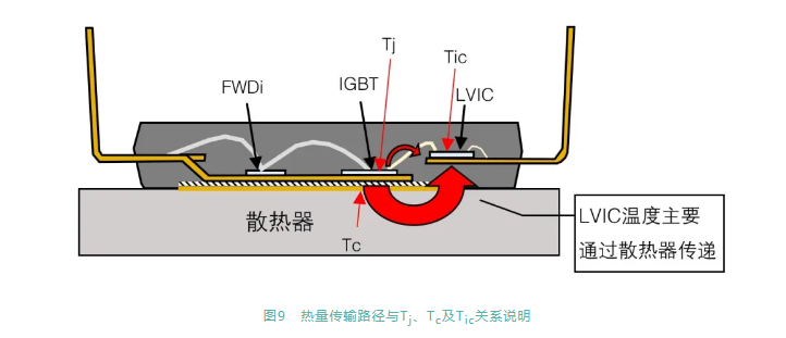

Tjmax、Tjave、TC及TIC的区别
如图8所示,Tjmax为在极端负载下的最大结温,而Tjave(Tj_average)为常态稳定运行下结温的平均值。在进行功耗仿真时,针对Tjmax=150℃/175℃的模块,以Tjave≤125℃/150℃作为应用条件合适的判断依据之一。
由于DIPIPM™的OT及VOT功能是通过测量下桥LVIC的温度(Tic)实现的,两者的区别在于OT是将温度信号闭环至LVIC,而VOT将温度信号处理后开环输出至模块外部。如图9所示,模块运行过程中功耗产生热量到达LVIC的途径为功率芯片(Tj)→散热器(Tc)→LVIC(Tic),一般情况下三者关系为Tj>Tc>Tic,实际设定保护值的过程就是找到这三者且尤其是Tj和Tic的关系曲线,这个后续文章中会有详细介绍。
