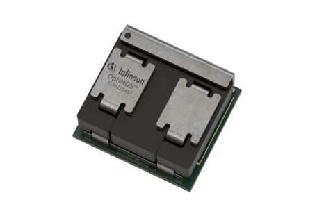

 【2025年10月28日, 德国慕尼黑讯】 随着云服务,尤其是人工智能(AI)相关服务的快速增长,数据中心的能耗目前已占到全球总能耗的2%以上。该数字预计将进一步攀升,在2023至2030年间将实现165%的指数级增长。因此,持续提升从电网到核心的功率转换过程中的效率、功率密度及信号完整性对于在提升计算性能的同时降低总体拥有成本(TCO)至关重要。为满足这一需求,全球功率系统和物联网领域的半导体领导者英飞凌科技股份公司(FSE代码:IFX / OTCQX代码:IFNNY)推出了TDM22545T双相功率模块。这是业界首款针对高性能AI数据中心设计的跨电感电压调节器(TLVR)电源模块。
英飞凌TDM22545T电源模块结合了
可靠的OptiMOS™ 6沟槽技术功率级与专有的TLVR电感器
该模块采用专有的TLVR电感架构,将输出电容器数量最小化,进而缩小了电压调节器(VR)整体尺寸,并大幅降低了物料成本(BOM)。
英飞凌科技功率IC产品线副总裁Rakesh Renganathan表示:“通过TDM22545T,我们持续推进创新,为AI数据中心的关键功率模块提供基准级功率密度和瞬态响应。我们将专有的TLVR电感器与可靠的OptiMOS™技术及热增强型芯片嵌入式封装集成起来,依托英飞凌的系统专业知识,持续推动绿色计算进程,践行推动数字化与低碳化使命。”
TDM22545T模块将可靠的OptiMOS™ 6沟槽技术功率级与专有的TLVR电感器相结合,实现了出色的功率密度以及提升的电气和热效率,并通过减少瞬态提升了信号质量。该电感设计能对AI工作负载引发的动态负载变化作出超快瞬态响应,同时不会影响电气和热效率。这直接提高了计算吞吐量、增强了系统设计的稳健性并降低了AI数据中心的总体拥有成本。TDM22545T还兼容垂直供电(VPD)系统,其供电网络(PDN)损耗较传统顶部横向设计降低多达50%。该模块具有9×10×5 mm³的紧凑尺寸,双相总电流可达140 A。结合英飞凌XDP™控制器,该AI电源模块系列可为AI数据中心应用提供强大的供电解决方案。
