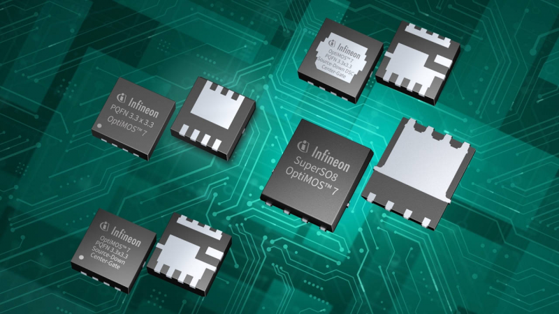

【2025年10月22日, 德国慕尼黑讯】各行业高功耗应用的快速增长对功率电子技术提出了更高的要求,包括功率密度、效率和可靠性等。分立式功率MOSFET在这方面发挥着关键作用,而针对应用优化的设计思路为进一步提升已高度成熟的MOSFET技术带来了新的可能性。通过采用这种以具体应用场景为核心的设计理念,全球功率系统和物联网领域的半导体领导者英飞凌科技股份公司(FSE代码:IFX / OTCQX代码:IFNNY)推出适用于工业与消费市场的OptiMOS™ 7功率MOSFET系列,进一步扩展其现有的OptiMOS™ 7汽车应用产品组合。新OptiMOS™ 7系列为各类工业与消费应用场景提供了理想的解决方案,其产品涵盖高性能开关、电机驱动、RDS(ON)优化等特定应用领域。

为优化开关量身定制的OptiMOS™ 7 25 V产品组合采用源极向下PQFN 3.3x3.3封装,并提供底部散热和双面散热两种版本,其中心栅极布局设计可实现灵活、优化的PCB布局。更多信息,敬请访问https://www.infineon.com/products/power/mosfet/n-channel/optimos-strongirfet/optimos-7/optimos-7-switching-optimized
为优化电机驱动量身定制的OptiMOS™ 7 40 V产品组合提供SuperSO8(5x6)和PQFN 3.3x3.3两种封装。更多信息,敬请访问https://www.infineon.com/products/power/mosfet/n-channel/optimos-strongirfet/optimos-7/OptiMOS-7-motor-drives-optimized
