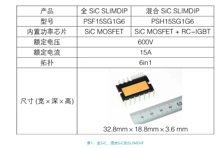

三菱电机最新开发了全SiC、混合SiC的SLIMDIP产品,与超小型全SiC DIPIPM相比,全SiC、混合SiC的SLIMDIP体积更小,其电源也不再需要18V电源,可以在现有Si SLIMDIP封装的PCB方案上直接替换,两个型号产品的规格见下表1。

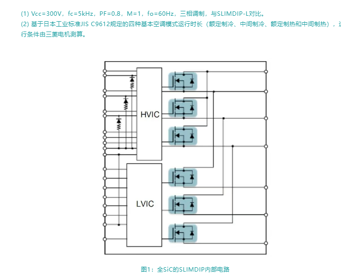

图1为全SiC SLIMDIP的内部电路,内置了新开发的SiC MOSFET芯片,其输出功率较现有硅基RC-IGBT SLIMDIP模块显著提高,全SiC SLIMDIP模块将功率损耗降低了79%(1),显著提升家电能效。当应用于空调压缩机逆变器电路时,更可实现年功率损耗降低80%(2)。

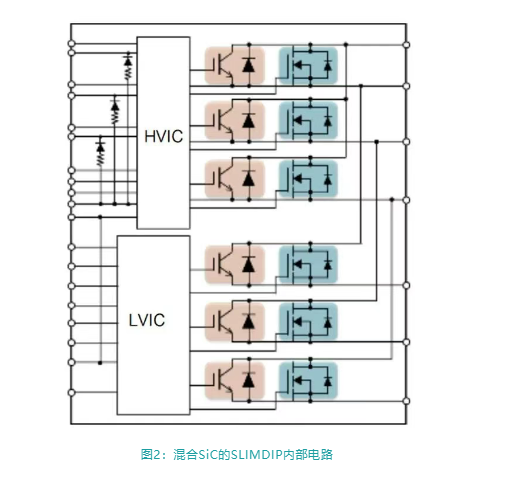

图2为混合SiC SLIMDIP的内部电路,将SiC MOSFET和RC-IGBT集成到模块中。采用同一IC来驱动并联的SiC MOSFET和Si RC-IGBT,但是两者的驱动时序有所差异。与目前的硅基模块相比,混合SiC SLIMDIP能够将功耗降低47%(1)。当应用于空调压缩机逆变器电路时,更可实现年功率损耗降低41%(2)。

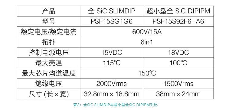

在上一篇《SiC DIPIPM在变频家电中的应用(1)》,我们介绍了超小型全SiC DIPIPM,其与全SiC SLIMDIP的对比见表2。

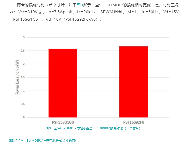

两者的损耗对比(单个芯片)如下图3所示,全SiC SLIMDIP的损耗相对更低一点。对比工况为:Vcc=310VDC,Io=7.5Apeak,fc=20kHz,SPWM调制,M=1,fo=50Hz,Vd=15V(PSF15SG1G6),Vd=18V(PSF15S92F6-A6)。
