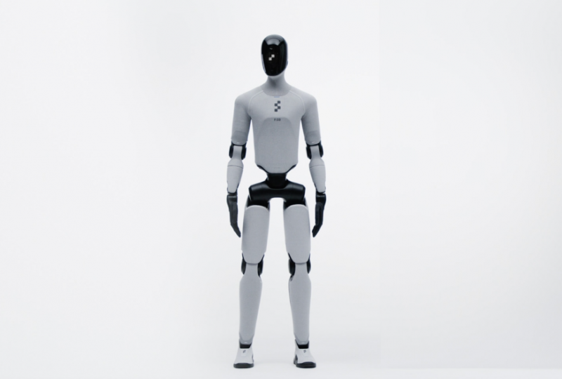

  刚刚,Figure AI 宣布推出其第三代人形机器人 Figure 03。该公司表示,其工程与设计团队已经完成了对硬件与软件的全面重新设计。据称,这款机器人更适合应用于人工智能领域、家庭环境以及大规模生产。
  新型人形机器人拥有经过重新设计的感觉套件和手部系统,旨在降低制造成本,并使其更适合家庭使用。总部位于加利福尼亚州圣何塞的这家公司最近建立了一条新的供应链,并采用了一种全新的制造人形机器人的流程。
  Figure 03 专为 AI 设计
  Figure AI 表示,如果没有人工智能,就没有扩展人形机器人的途径。这就是为什么它构建了 Figure 03,以使用其物理 AI 模型 Helix 在全球范围内实现推理。该公司声称,Figure 03 引入了完全重新设计的感官套件和手部系统,专为将 Helix 带入生活而设计。
  Figure 03 还包括一个专为高频视觉运动控制而设计的新型视觉系统。Figure AI 表示,其新的相机架构可提供比其前身高出两倍的帧速率、四分之一的延迟以及每台相机 60% 的宽视野。它断言,该机器人在更紧凑的外形内完成了所有这些工作。
  结合扩展的景深,这种架构为 Helix 提供了更密集、更稳定的感知流。Figure AI 说,这些进步对于在家庭等复杂、杂乱的空间中进行智能导航和精确作是必要的。

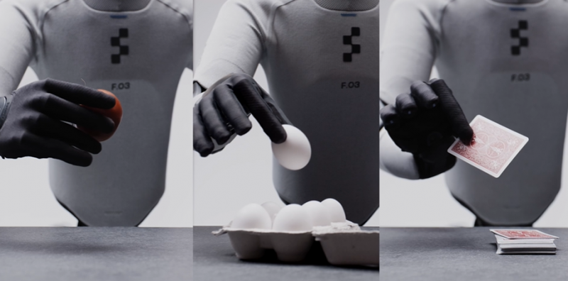

  Figure 03 获得更灵敏的触感
  根据 Figure AI 的说法,Figure 03 指针代表了合规性和触觉设计的重大飞跃,更柔软、适应性更强的指尖增加了表面接触面积,从而能够更稳定地抓握不同形状和大小的物体。
  在调查了现有的市场选择后,Figure AI 发现当前的触觉传感器具有固有的局限性,无法承受实际使用。这导致了其第一代触觉传感器的内部开发。该公司遵循三个原则:极高的耐用性、长期可靠性和高保真传感。
  每个指尖传感器可以检测小至三克压力的力。这使得它足够灵敏,可以记录放在手指上的回形针的重量。这种精度使 Helix 能够在安全抓握和即将发生的滑倒发生之前区分它,从而可以对易碎、不规则或移动的物体进行细粒度、灵巧的控制。

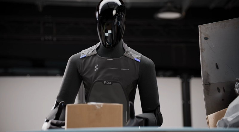

  Figure 03 也适用于工业应用
  Figure AI 表示,其对家居的关注并没有减损 Figure 03 在商业市场的潜力。通过解决家庭的可变性和难处理性,它正在“开发一种真正的通用产品,可以在劳动力中完成尽可能广泛的任务。
  该机器人的执行器运行速度是以前型号的两倍,扭矩密度更高。这样做的最显着结果是该公司能够以更快的速度拾取和放置物品。
  Figure AI 补充说,它对 Helix 手部和感官套件的改进对于商业用例来说意义重大。该公司表示,通过摄像头和感知系统的升级,Figure 03 将能够智能地导航商业环境并执行精确作。增加的顺应性、指尖表面积和触觉感应将使一系列物体(例如小块金属板和可变形塑料袋)能够更稳定地抓取。
  由于感应充电,Figure 03 能够在用例中踩在充电垫上一段时间,就能够近乎连续地运行。快速无线数据卸载还意味着机器人只需返回码头即可在轮班休息期间无缝卸载。
  商业客户还可以为他们的 Figure 03 车队设计独特的制服,可以选择使用更耐用或防切割的材料,并且他们可以针对特定环境进行其他设计更改。Figure 03 上的新侧屏允许在大型车队中快速识别,并且可以完全定制以满足每个客户的品牌或运营需求,Figure AI 说。
