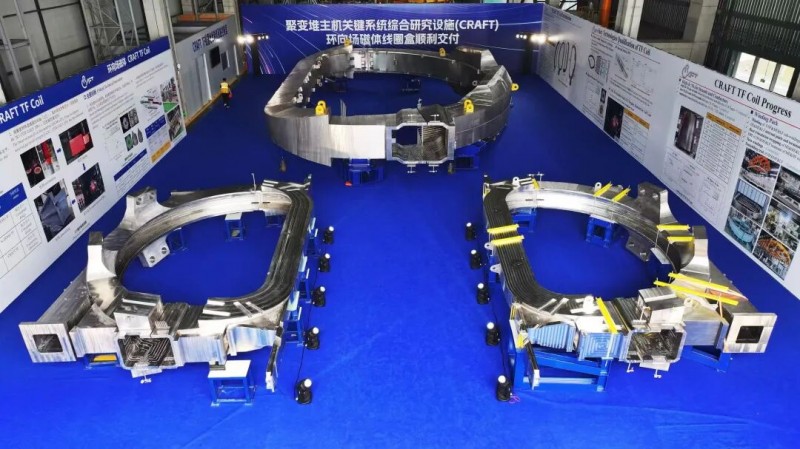

  10月7日,由上海电气和中国科学院等离子体物理研究所(以下简称“等离子体所”)联合研制的国家“十三五”重大科技基础设施——“聚变堆主机关键系统综合研究设施(CRAFT)”环向场(TF)磁体线圈盒交付仪式,在合肥CRAFT园区顺利举行。线圈盒的成功交付,标志着CRAFT项目建设取得关键进展,是我国聚变领域高端装备产业能级提升的重要里程碑。
  线圈盒作为环向场磁体的主体承力结构部件,是磁体系统的核心组成部分,主要用于保护TF线圈绕组,并支撑和固定极向场磁体等其他超导磁体。CRAFT TF线圈盒高21米,宽12米,重达400吨,整体采用奥氏体不锈钢材料制造,是目前全球尺寸最大的环向场磁体线圈盒,整体尺寸是国际热核聚变实验堆(ITER)同类部件的1.2倍以上,重量约为其两倍,制造与检测难度均高于ITER项目。
  上海电气与等离子体所密切协同合作,充分发挥核能装备制造领域的综合优势,整合特种材料、精密焊接、精密装配与极限加工等先进能力,成功攻克多项关键技术:冶炼出140吨级超大型、超高洁净、超低温强韧性不锈钢锭;实现焊缝厚度达360毫米的奥氏体不锈钢窄间隙TIG焊接,创下行业新纪录;突破316LN极低温材料深度80毫米的激光深熔焊技术;并将超大尺寸部件焊后整体轮廓精度控制在2毫米以内。这些突破充分展现了上海电气在重大工程中的卓越创新能力和高端制造实力。
