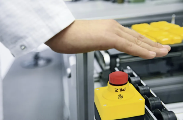

  PILZ皮尔磁把标准的要求全部“打包”进了PITestop家族:大型、发光式、带保护圈发光式、带保护圈、小型、高卫生要求、带钥匙释放等多种类型的急停按钮,提供最高安全等级的解决方案,用户可以根据实际需求选择合适的型号和配件。
  PITestop是经典款,红色蘑菇头的辨识度非常高;PITestop active是新一代电气激活的急停按钮,EN ISO 13850和IEC 60204标准的修订促成了这款急停设备的研发。
  PITestop active是“自带光环的明星”——激活时LED发光,未激活则LED不亮,不能识别为急停按钮,因此特别适合可以移除和添加设备模块的模块化工厂和机器。不仅可以关闭未激活的机器部件,降低成本并节省能源,对于未激活的急停按钮,因为可以当他不存在,所以也不需要进行遮盖和人工标识,减少了工作量。
