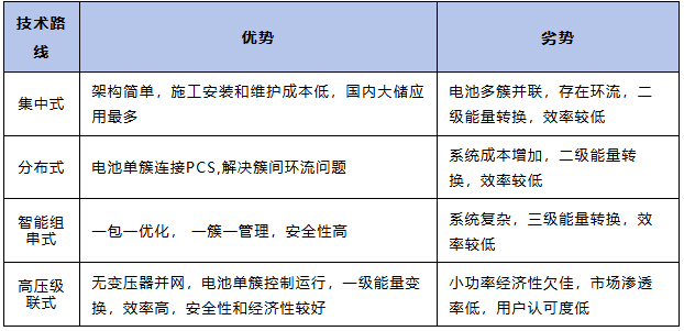

  储能技术路线对比
  与低压储能系统相较,6kV-35kV高压直挂级联储能系统,具有单台大容量、单簇控制、无升压变压器、高效率、高质量输出波形、自动旁路等优势。
  在低压储能系统中,目前主流的PCS最大功率为2.5MW,而新风光高压级联储能系统电压等级分别为6kV、10kV、35kV,PCS最大功率为30MW,效率≥98.5%。对比低压储能,高压级联储能系统中,电池单簇运行,无簇间环流,系统综合效率提升3%~10%,且单套容量大,响应速度快,功率大、成本低、占地少、无变压器运维,更适合构网型系统。
  据测算,相较于低压储能电站,一个100MW/200MWh的高压级联储能电站,效率提升3-5%,如果按上网电价3-4角、电站全生命周期25年估算,全生命周期可提高收益2000-3000万。
  在构网时,高压级联储能同样比低压储能更具优势,主要体现在三个方面:1.高压级联单套功率大,一般是低压储能的十倍以上,在大规模系统中并联台数少,协调控制相对简单。2.高压级联输出滤波为电抗器,无需LC或LCL滤波,高压级联控制相对容易,不易产生谐振。3.高压级联无变压器,PCS输出即电网,在做构网时无需低压储能的变压器,不存在变压器高压侧和低压侧(PCS交流输出)构网性能存在差异的问题。
  对于储能系统来说,高压级联储能技术完美契合“高压化”、“构网型”、“大容量”这三大降本增效的热门方向,并兼具高安全性和高经济性。

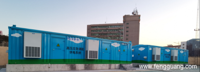

  山东兴隆庄煤矿,为全面建设安全、绿色、智能、高效矿山,提高供电可靠性,选择了新风光研制的6kV高压应急储能系统。该储能系统作为山东省首台套级联应急储能。已投运超3年,并经中国安全生产协会鉴定:项目研究成果技术先进,达到了国际领先水平。

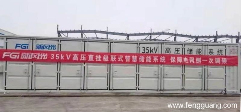

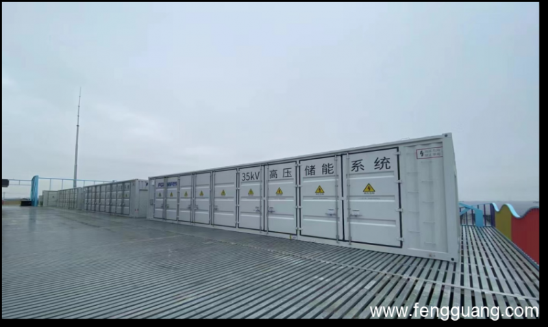

  在浙江大型光伏风电发电项目中,新风光提供的35kV高压级联直挂式一次调频储能电站容量30MW/10MWh ,具备一次调频功能和无功补偿功能。具备系统规模大、响应速度快、能量精确控制、双向调节能力强、运行效率高、占地面积小等优点。

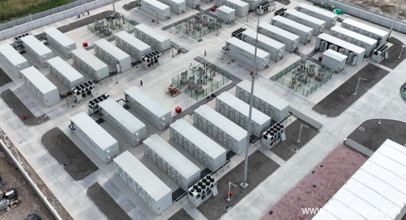

  东营2x200MWh独立共享储能系统集成项目,采用314Ah电芯适配104串液冷电池PACK,具备高效率、高性能的特点。通过液冷散热和四级安全防护设计(电芯、模组、电池簇、系统),实现全生命周期安全管控。整体系统采用35kV高压级联方案,创新应用AI大模型电池健康监测等先进技术应用,为山东省储能示范项目提供技术标杆。
