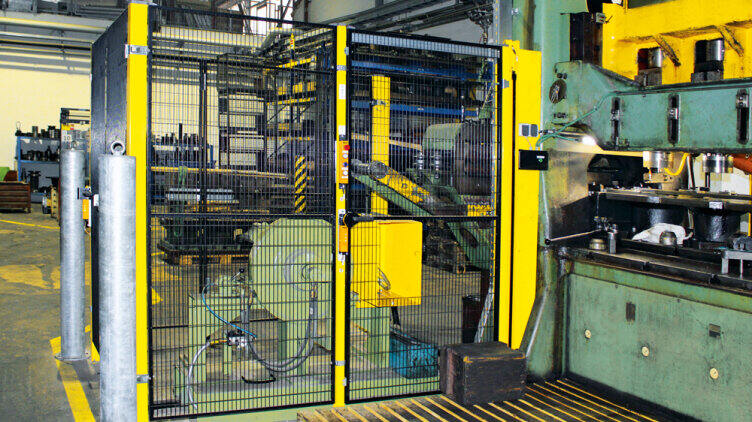

  在农业灌溉领域享有盛誉的Bauer集团,其全球扩张的成功很大程度上得益于其核心产品——杠杆锁定接头。这些精密部件由公司自主设计的专用多级压机制造,这些压机已持续运行长达60年,其独特的成型工具经过精心设计,完美契合特定的生产工艺。面对设备老化问题,直接更换全新压机并非经济可行的选择,而对控制技术和安全装置进行现代化改造则成为最优解。
  Bauer集团选择与安全自动化专家皮尔磁Pilz合作,实施了一项全面的安全升级方案。该方案集成了带护栏锁定功能的PSENmlock安全门系统、控制单元PITgatebox以及PSENopt II型安全光幕,共同为这台历史悠久的压机打造了符合最新标准的安全防护体系。如今,这台经过现代化改造的多级压机不仅配备了尖端的安全技术,而且继续高效满足各项生产要求。
  面向实际生产的安全升级策略
  在多级压机的输送机进料和工件出料区域,传统上通过安全门和物理围栏进行防护。为确保这些防护措施的联锁与锁定功能能够为操作人员提供绝对可靠的保护,皮尔磁提供了创新的解决方案:
  lPSENmlock安全门系统:该设备集成了执行器和紧急释放功能,能够可靠地锁定防护门,防止设备在危险状态下启动。
  lPITgatebox按钮单元:与PSENmlock配合使用,为操作人员提供了便捷、安全地操作安全门锁定的接口。
  在机器的前后操作工位,即员工直接进行上下料和监控生产的关键区域,PSENopt II安全光幕发挥了至关重要的作用。它创建了一道无形的防护墙,在不妨碍操作人员视线的前提下,确保了他们的安全。这使得员工在压制过程中能够清晰观察工具和工件,安全地监控整个操作流程。
  通过此次改造,这台久经考验的Bauer多级压机全面满足了当今严格的安全法规以及自身独特的生产工艺需求。
  项目优势亮点
  l安全与效率并重:在将设备安全标准升级至最新水平的同时,完全保留了其原有的生产效率和灵活性。
  l供应商中立的专业工程服务:皮尔磁凭借其在安全自动化领域的深厚专业知识,提供了不受品牌限制的、客观可靠的工程解决方案。
  l一站式全程服务:从初期的风险分析、安全概念设计,到最终的安装调试与验证,皮尔磁提供了覆盖整个项目周期的全面支持。
