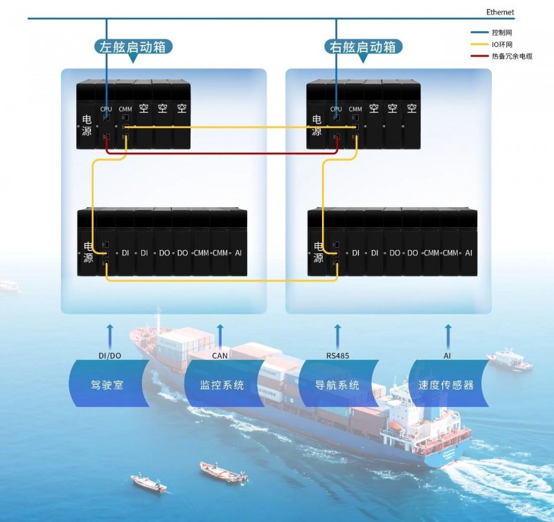

  控制系统方案介绍(中国船舶某船)
  A核心配置
  该系统采用傲拓NJ400系列PLC。
  B系统架构
  采用双机架冗余架构,主备两个PLC机架分别放置于两个控制柜中。
  两个以太网远程I/O机架分别控制左、右舷减摇鳍,并与主备CPU机架共同组成以太网环网。
  C基本工作原理
  系统通过模拟量输入模块采集横摇角传感器(陀螺仪/倾角仪)的信号(横摇角度、角速度),经PLC内部控制算法运算后,输出指令驱动液压油缸动作,推动减摇鳍转动以产生稳定力矩,并将所有状态信息上报至中央监控系统。
  D方案主要特点
  CPU性能:CPU401-0511采用国产处理器。
  CPU冗余:双机架冗余。
  网络冗余:集成双网口,10/100M自适应。
  总线冗余:以太网主站和从站形成环网;支持By-pass功能。
