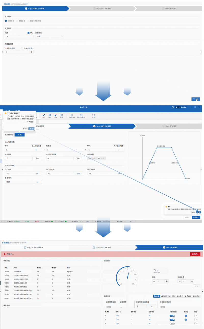

  步科KincoServo Pro 伺服调试软件,作为全新一代匠心之作,采用直观图形化与向导式交互设计,用户跟随可视化引导,即可快速完成伺服试运行、参数设定、状态监控分析等核心操作,真正实现零基础轻松上手。软件参数界面简洁、分区清晰,告别繁琐查找,大幅提升调试效率,让复杂伺服调试变得轻松高效。

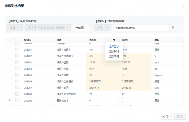

  参数对比
  参数与文件一键对比,无论是历史配置文件,还是标准参数模板,精准标记出差异点;
  不同参数一键筛选,告别在复杂参数列表中盲目翻找,调试目标一目了然;
  快速修改设备预设值,无需繁琐操作,即可对目标参数进行实时调整,并同步更新至设备。

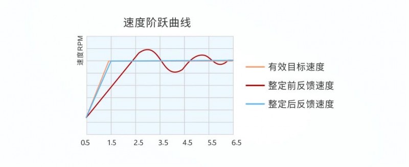

  参数自整定
  导式自整定,简单易用;
  支持整定前后参数对比;
  一键调整PI、滤波等常用参数。
  告别复杂的PID参数调试过程,降低伺服使用门槛,帮助客户快速交付。

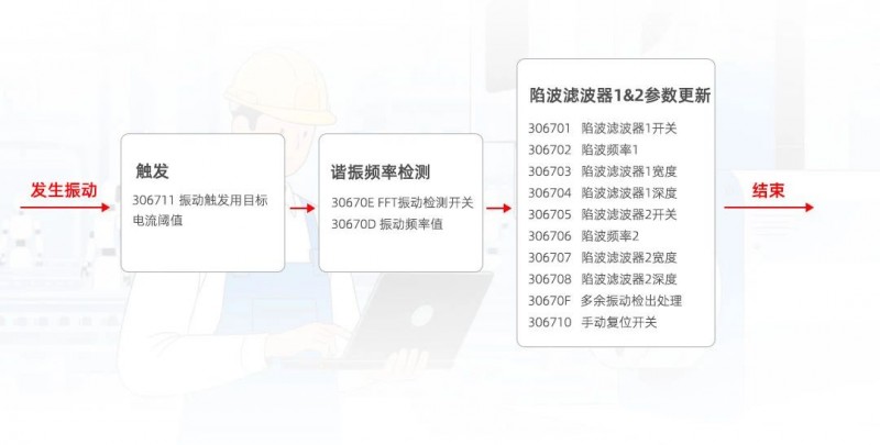

  自适应谐振抑制
  机械谐振降低设备的制造精度,甚至导致驱动器和设备损坏,因此自适应谐振抑制有着不可或缺的重要作用。步科自适应谐振抑制方案可实现频率范围140至1500Hz的机械谐振频率的自动检测,并使用陷波滤波器对至多两个机械谐振进行抑制。

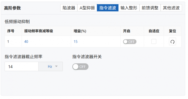

  末端抑制
  通过对目标位置指令进行滤波处理,可有效的抑制负载定位结束时产生的振动和冲击,同时针对柔性负载末端的低频振动也能有较好的抑制效果。

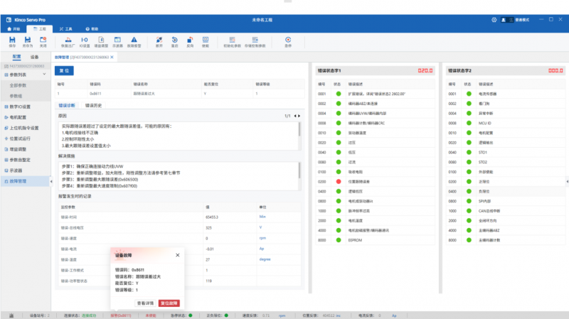

  故障管理
  新增错误诊断功能,帮助用户快速解决故障;
  记录故障发生时的参数,便于定位问题;
  快速查看错误历史;
  一键复位故障。

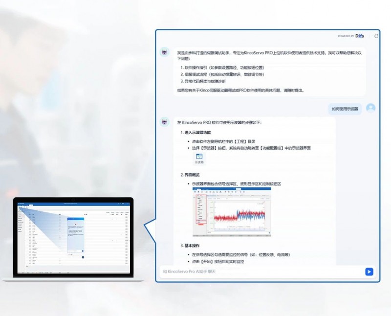

  AI助手
  步科KincoServo Pro伺服调试软件全面嵌入DeepSeek AI智能助手,无需再翻阅厚重手册,面对复杂的伺服参数、棘手的调试难题,AI助手以毫秒级响应速度,即刻输出专业解决方案。
