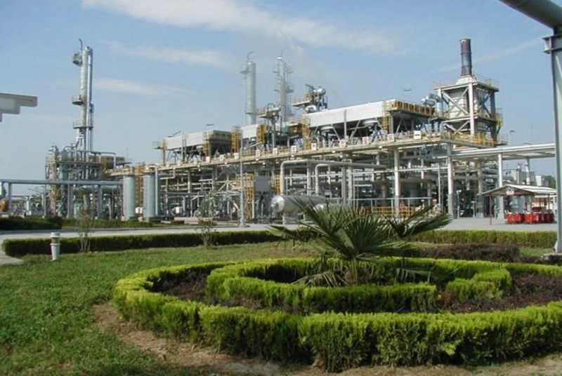

  中国石油化工股份有限公司中原油田天然气处理厂三厂(以下简称“三气厂”),拥有技术领先的天然气处理装置。其先后建设的两期装置日处理伴生气总计约220万标准立方米,主要生产干气、乙烷、丙烷、丁烷和天然气油等高附加值产品,目前装置的国产化设计与运营方面均取得重大突破,成为国内天然气处理行业的标杆项目,展现出极强的“典型示范”引领作用。

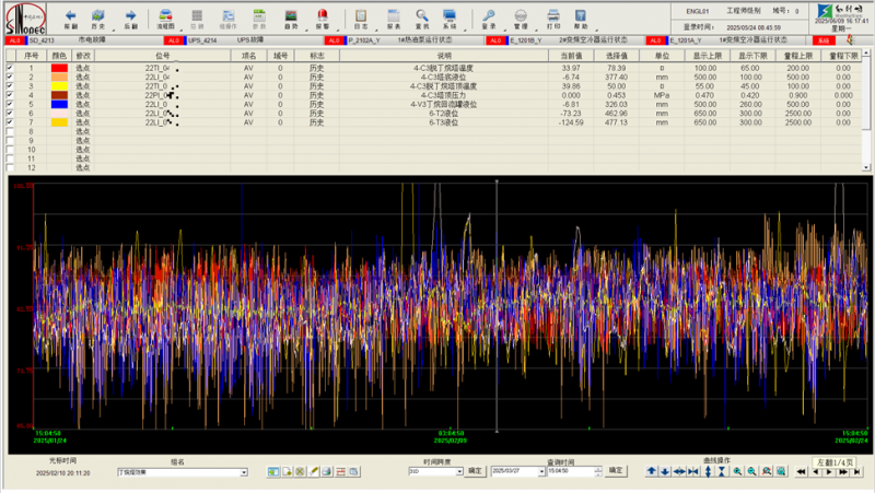

  图/APC投用前

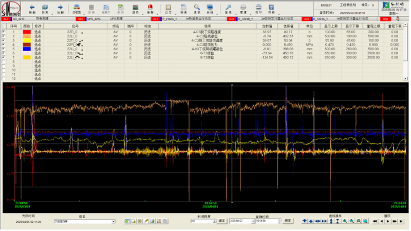

  图/APC投用后

  PID有效回路自控率达到100.00%,APC投用率达到99.00%以上;
  操作频次降低65.00%以上;
  关键参数标准偏差平均降幅64.35%以上;
