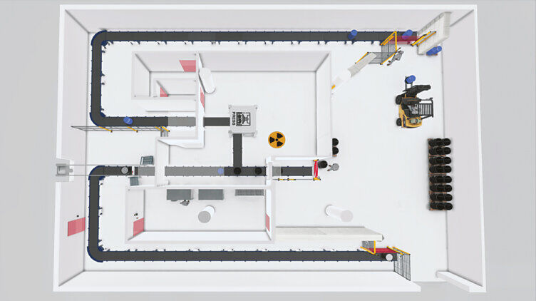

在COVRA的放射性废物处理流程中,装有核废料的圆柱形桶通过传送带运送至封闭单元,经过压缩成为扁平块后装入200升圆桶,最终以混凝土封装储存。这一复杂流程不仅要求机械设备绝对可靠,更需要确保废料数据的实时采集和传输永不中断。皮尔磁的解决方案完美满足了这些严苛要求,通过将安全控制系统无缝集成到COVRA现有的办公自动化和辊道控制系统中,同时引入先进的识别与访问管理(I.A.M.)技术,为整个处理流程筑起坚实的安全防线。
I.A.M保护关键流程

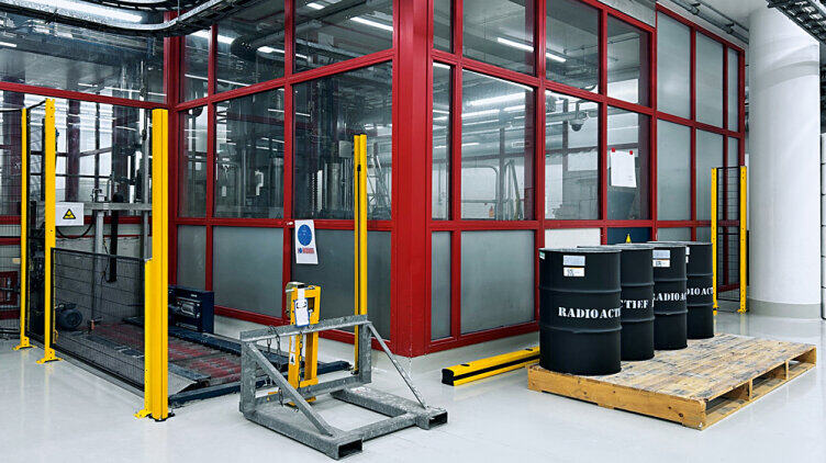

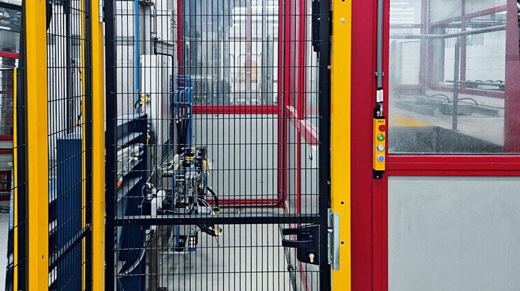

皮尔磁将COVRA整个处理区域被科学划分为入口区、压机单元和出口区三个安全区域,每个区域都配备专业的安全围栏和门禁系统。出入口受到I.A.M.系统的保护:工作人员必须使用个人访问卡在PITreader终端完成身份验证才能进入指定区域,这一措施有效防止了未经授权的访问。创新的“Key-in-pocket”数字维护保障系统取代了传统的机械钥匙,在维护期间自动锁定设备,只有持有电子“钥匙”的授权人员才能操作系统,大大提升了维护作业的安全性。最后,在废料桶装卸区安装的PSENopt II安全光幕能够实时监测作业状态,一旦检测到叉车进入危险区域,系统会立即停止辊筒输送机运行,待危险解除后自动恢复,实现了安全与效率的完美平衡。
