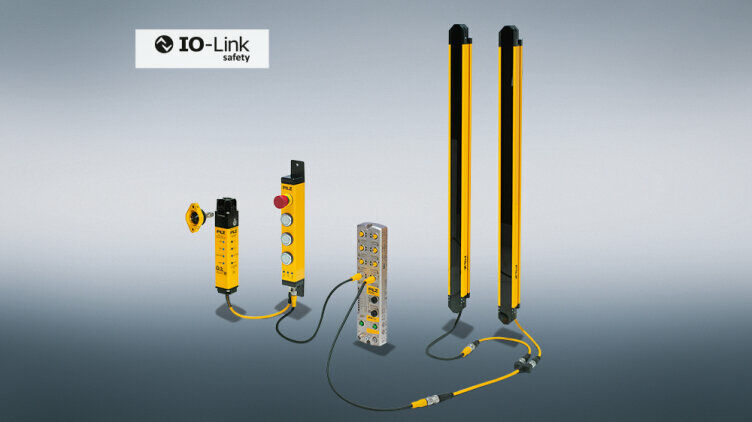

在工业自动化领域,安全从来不是可选项,而是必须坚守的底线。IO-Link Safety正是基于这一理念而生,它以成熟的IO-Link技术为核心,采用点对点通信架构,确保传感器与执行器的安全交互。作为全球标准化的解决方案,它能够提供高达PLe和SIL 3的安全保障,满足工业安全需求。不同于传统方案,IO-Link Safety独立于现场总线,这意味着安全设备只需开发一次,即可适配各类总线系统,大幅降低开发成本,让安全部署更加高效灵活。
构建安全系统的关键要素
一套完整的IO-Link Safety系统由多个关键组件协同工作。首先,安全PLC 取代了传统PLC,成为安全数据处理的核心大脑。其次,IO-Link Safety主站作为通信枢纽,实现与现场设备的点对点双向通信,确保数据实时可靠。此外,智能化的IO-Link Safety设备 不仅提供关键状态信息,还能输出丰富的诊断数据,让系统运行更加透明。连接这些设备的则是标准化的 3芯非屏蔽电缆,安装便捷且符合国际规范。最后,借助 IODD(IO设备描述文件) 和工程工具,用户可以轻松配置设备参数,实现快速集成。
安全防护的理想选择
IO-Link Safety的用武之地无处不在——无论是监测危险区域的光栅和联锁装置,还是追踪关键设备的运行位置,它都能提供可靠的安全保障。更令人振奋的是,它可以无缝融入现有的IO-Link系统,在确保安全通信的同时,不影响智能化升级。在包装、物流、汽车等高度自动化的行业,机器互联已成为趋势,而安全防护更是刚需。IO-Link Safety凭借其卓越的兼容性和可靠性,成为智能工厂安全通信的不二之选。
智能诊断,预见未来
IO-Link Safety不仅守护安全,更让设备诊断拥有新的可能。通过智能传感器和执行器,它能实时采集信号质量、温度等关键数据,为预测性维护和工艺优化提供支持。例如,光栅的每一道光束状态都可以被实时监控,设备健康度一目了然。这种全链路的透明化通信,让工业4.0 的愿景更加触手可及。在智能制造时代,IO-Link Safety不仅是安全的基石,更是迈向智能化未来的关键一步。
