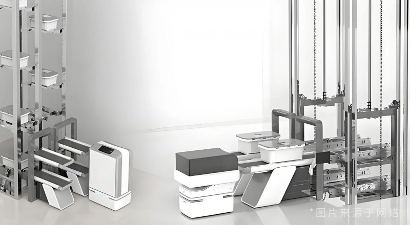

箱式物流系统就是医院物流升级的关键构成之一。院内中大型、批量、计划性物资的传输任务可通过智能箱式物流传输系统运送。搭配新时达变频器的箱式物流系统单次任务最大载重可达100kg。
箱式物流系统

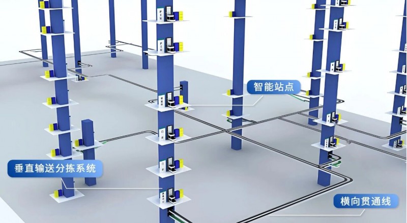

如下图所示,医院智能箱式物流系统主要由垂直输送分拣系统、横向贯通线、智能站点、控制系统和监控调度系统组成。物流系统的总效率,取决于垂直输送分拣系统效率和贯通线的效率。

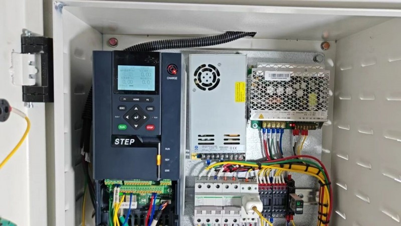

如何实现更安全、智能的升级?新时达ET6L系列变频器借助自身商用电梯行业的成功经验结合工业应用的特点需求专为物流起升类驱动应用场景打造,为医院物流输送提供了智能化的解决方案。
高效平稳运行

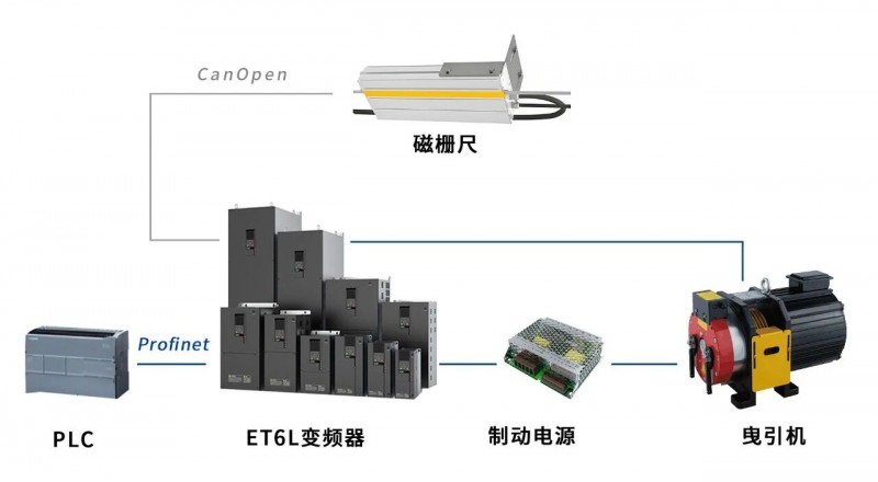

• 曳引机正余弦编码器作为速度环,磁栅尺位置反馈作为位置环,接入变频器内部实现双闭环稳定控制。
• 变频器内置优化的电梯位置环算法,自主规划位置运动曲线,轿厢动作更高效平滑。
基于此,新时达控制梯速能达到1.5~2m/s之间,加减速度1.5m/s²左右。
节能降耗,践行绿色医疗
• 同步电机对比传统异步电机体积更小效率更高控制更稳定,且启动转矩更大,通过变频器调节电机功率,避免空载或轻载时能源浪费,综合节电率高达30%-40%。
• 低噪音运行模式有效减少对病房环境的干扰,助力医院打造安静、舒适的就医环境。
调试简单,控制灵活
• STEP新一代上位机调试软件集成参数修改上传下载,导入导出,虚拟示波器,调试向导等多种功能简化调试过程,加快调试速度。
• PLC与变频器Profinet通讯,PLC只需发送目标位置,目标速度,加减速时间,动作激活指令即可,通过变频器反馈状态字中的到达信号及当前位置确认动作完成。

方案拓扑图
经测算,搭配新时达变频器的箱式物流系统单日完成150-250次任务,运输量日平均约10t,单次任务最大载重可达100kg,不同层高不同使用频繁度现场的传输时长差异较大,按照提升梯速2m/s,再加上输送的时间,平均单次任务传输时长为40s左右。
