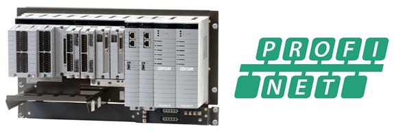

  横河的CENTUM为客户提供贯穿工厂生命周期的优质运行和工程环境。这包括工厂设计、工程实施、系统及设备安装、生产启动,以及投产后维护和改造直至运营终止。CENTUM VP 系统现已升级至第九代,融合了前沿技术与50年的技术专长,确保过程控制系统持续创新。该系统与之前的CENTUM系统保持兼容性,支持无缝升级,并尽量减少用户从旧系统迁移的停机时间。横河电机于2024年4月9日推出了PROFINET通讯系统冗余功能。在CENTUM VP的升级过程中,引入冗余机制以提升可靠性和运行时间是主要讨论议题之一。经过横河电机与赫优讯(Hilscher)的深入探讨,双方一致认为该功能对未来市场非常重要。
  PROFINET S2冗余功能在CENTUM VP中的应用

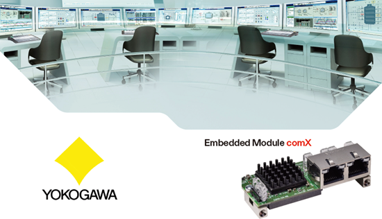

  在此背景下,横河电机通过在“CENTUM VP”的通讯系统中集成赫优讯的comX模块,实现了对PROFINET S2冗余功能的支持,从而提升了工厂的运行效率。PROFINET是工业网络中应用广泛的通讯协议之一,利用以太网技术实现卓越的实时性能,其确定性通讯能力使其特别适合需要精确计时和高速数据交换的应用。
  CENTUM VP搭配comX的概述
  o PROFINET S2冗余支持提升可靠性和工厂运行时间
  o 支持监控PROFINET设备、远程I/O 以及符合以太网高级物理层(Ethernet-APL)标准的设备
  o 通过使用符合NAMUR NE107标准的自诊断信息,实现节约成本和提升安全性,该信息来自支持PA Profile 4.0的设备
  横河电机PROFINET通讯模块的演进,提升可靠性和运行时间
  早在2019年,横河电机便开发了一款支持PROFINET的通讯模块。该通讯模块使CENTUM VP能够监控与PROFINET兼容的设备运行状况。然而,客户工厂对提升可靠性和利用率的需求日益迫切,为满足客户需求,横河电机与赫优讯公司合作,基于赫优讯netX系列的comX模块共同开发了新一代PROFINET主站通讯模块。通过此举,横河电机实现了冗余功能支持,为客户提供高可靠性和高运行效率。借助该新模块,横河的客户可配置通讯参数以支持额外的PROFINET S2冗余功能,进一步提升工厂效率。凭借S2冗余功能及增强的网络诊断能力,横河电机已获得兼容性等级B(CC-B)认证,这意味着系统冗余性——作为过程控制领域的重要因素——已获得第三方组织的认可。此外,通过支持符合NAMUR NE107标准的PA Profile 4.0自诊断信息,客户可以监控远程I/O和APL设备的运行状况,被称为电源面板的电机控制中心可集中控制驱动器的电源供应,横河电机成功扩展了客户通过单一生产控制系统可实现的运行监控范围。
  横河电机(CENTUM)产品线中comX的战略部署
  在最新PROFINET通讯模块的开发中,与以往开发项目一样,横河电机继续采用配备赫优讯netX技术的嵌入式模块comX。通过采用赫优讯的多协议兼容comX模块处理不同通讯协议,横河电机实现了硬件标准化,同时支持多种协议,包括PROFIBUS-DP、PROFINET,以及未来可能出现的其他基于以太网的通讯协议。除了嵌入式模块外,横河电机还采用了赫优讯的标准软件Communication Studio来进行每个现场设备的工程配置,这使横河电机无需自行开发定制化软件,从而缩短了产品上市时间,同时降低了开发成本和风险。赫优讯的netX技术为横河电机在CENTUM VP中的PROFINET通讯系统提供了显著的战略优势,通过单一硬件平台实现了多协议兼容和简化的多设备连接。
