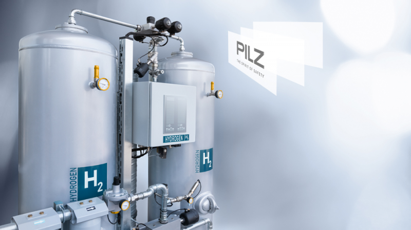

氢气具有高度易燃性,且无色无味,因此存在显著安全风险。主要危害源于泄漏,可能引发火灾或爆炸。在生产、运输或使用环节发生事故,将对人员、设备及环境造成严重后果。
自动化安全技术如何保障氢能应用?
许多用户和制造商将氢能安全简单理解为设备密封性和耐用性问题。但实际需求远不止于此:安全自动化解决方案能对工艺参数乃至全流程进行动态监测。同时,操作人员防护、权限管理和工控安全要求日益凸显——这既源于供应链(关键基础设施)、NIS2指令的要求,也来自即将实施的《机械法规》。
皮尔磁提供哪些解决方案?
皮尔磁的安全控制器(如PNOZmulti 2)和自动化系统(PSS 4000)已在加氢站、电解槽及储氢装置等场景得到验证。这些系统通过评估气体探测器数据,可靠监测温度、压力、液位、电压、电流等动态阈值,以及急停等数字信号。针对超过100巴的高压监测场景,我们的控制器还能提供高精度安全评估。此外,还提供访问管理和工业信息安全解决方案。
