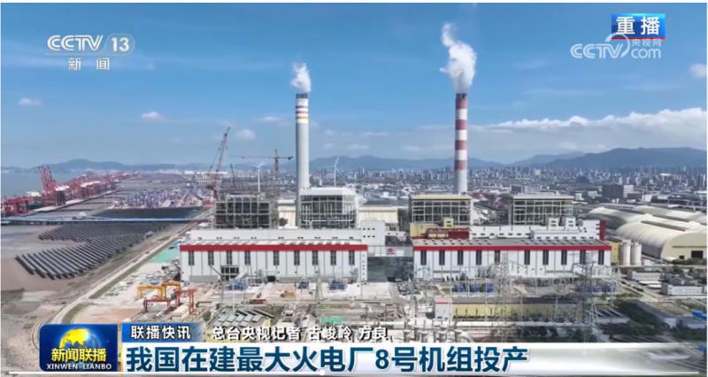

  近日,国能(浙江北仑)发电有限公司一期节能减排改造项目#8机组圆满完成168小时满负荷试运行。东方日立自主研发的DHVECTOL系列高压变频器成功运用于该机组,实现了国内首台百万千瓦超超临界机组动叶可调引风机变频改造,填补了我国大容量煤电机组深度调峰技术的空白。
  央视《新闻联播》报道国能浙江北仑电厂一期8号机组投产
