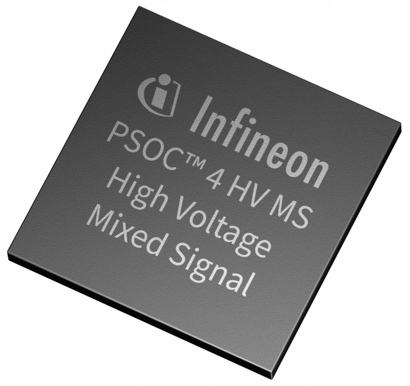

 【2025年7月7日, 德国慕尼黑讯】全球功率系统和物联网领域的半导体领导者英飞凌科技股份公司(FSE代码:IFX / OTCQX代码:IFNNY)最新推出了PSOCTM 4 HVMS产品系列,扩展其PSOC™ 4 HV微控制器(MCU)平台。这一新系列专门针对空间受限的传感和执行器应用进行了优化,将高压功能与先进的模拟传感能力集成到标准MCU中,只需极少的外部元件即可直连汽车电池和车载网络。
英飞凌PSOC™ 4 HVMS
在汽车市场,功能安全正越来越多地被添加到低端MCU应用中。同时,汽车设计师致力于为空间受限应用开发紧凑且高度集成化的控制单元。随着消费者对智能化、美观内饰设计以及增强驾驶体验的需求日益增长,市场越来越需要能够在严苛环境中可靠工作的强大电容式传感解决方案。为满足这一需求,英飞凌推出PSOCTM 4 HVMS MCU系列。该系列适用于广泛的汽车应用,包括各种人机接口(HMI)应用,如触摸按钮、滑块、触摸板、方向盘手部检测、车门把手车辆进入、乘客检测、车窗升降器、座椅调节和天窗控制等。除HMI应用外,PSOCTM 4 HVMS还适用于车内及车外照明系统和正温度系数(PTC)加热器等热管理系统。
PSOCTM 4 HVMS MCU搭载ARM® Cortex®-M0+处理器,具有高达128 KB嵌入式闪存和16 KB SRAM。为了简化开发并大幅减少PCB占用空间,该系列MCU通过集成LIN和CXPI收发器以及实现车辆电池直接供电的低压差(LDO)稳压器,提供了一个预先经过测试的子系统。为支持触控传感和其他需要精确电容测量的应用,该系列采用最新的第五代CAPSENSE™技术,实现了更高的信噪比(SNR)、对高寄生电容的支持以及低功耗,而且还配备了12位SAR ADC以及多达两个运算放大器和低功耗比较器,可提供更强大的模拟功能。
该系列MCU符合ISO26262 ASIL-B标准,可在高达125°C的环境温度中安全运行。PSOCTM 4 HVMS系列采用紧凑型QFN封装,并配备可润湿侧边设计,可在不同设备中实现可扩展性和引脚兼容性。此外,该系列还得到了强大软件生态系统的支持,包括根据汽车行业标准和ISO26262要求开发的汽车外设驱动程序库(AutoPDL)。AutoPDL驱动程序提供高性价比、符合ASIL标准且占板面积更小的解决方案。CAPSENSE™汽车中间件库(CAPSENSE MW)提供的软件支持可提高传感的准确性和可靠性,而安全库(SafeTLib)则有助于提升系统的可靠性。英飞凌还为工程师提供用于开发和评估阶段的综合集成开发环境ModusToolbox™。
供货情况
现在可通过英飞凌及授权分销商订购PSOCTM 4 HVMS MCU以及开发工具。更多信息,敬请访问www.infineon.com/psochvms。
