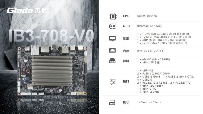

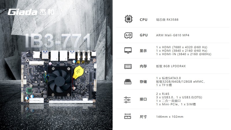

根据需求场景选择处理器架构,如边缘 AI 推理可选带NPU的ARM主板,如杰和科技的IB3-771、IB3-706-V0系列;工业计算机多用 Core 或 Atom 等x86架构处理器,性能强劲,适合复杂计算;部分对功耗敏感的场景,工业IPC也会采用NXP平台。
