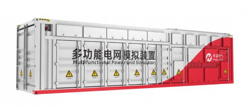

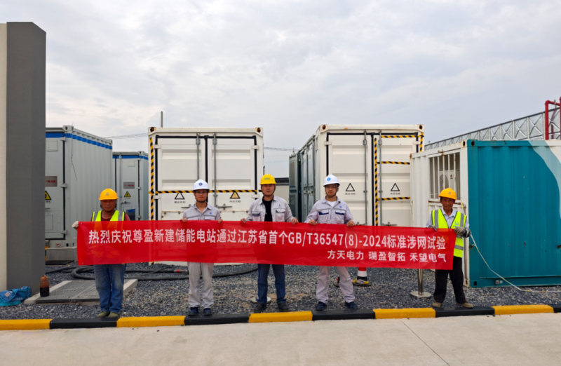

近日,禾望电气通过自主研发的35kV/6MVA多功能电网模拟装置,助力尊盈新建储能电站顺利通过了江苏省首个执行GB/T 36547-2024和GB/T 36548-2024新国标的涉网试验,为储能电站高质量建设和安全运行树立了新的行业标杆。

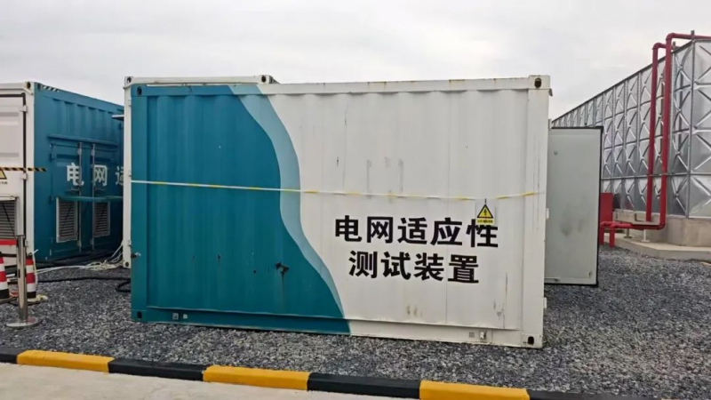

尊盈新建储能电站位于江苏无锡宜兴市,储能装机容量为9MW/18MWh。在执行新国标涉网性能测试中,禾望35kV/6MVA多功能电网模拟装置提供了稳定、精确的测试环境,并配合方天电力、瑞盈智拓顺利完成了9大项、247小项包括电网适应性与故障电压穿越等在内的涉网性能测试。
此次储能涉网试验,只是禾望电气众多项目成就中的一个典型。在新能源及储能领域,禾望电气自主研发的多功能电网模拟装置功率覆盖500kVA~150MVA,可对风电、光伏、储能等被测设备开展电网适应性、暂态/动态支撑特性、宽频阻抗特性等全方位涉网性能测试,满足构网型设备的最新标准测试要求。
