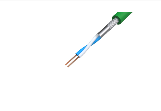

      Single Pair Ethernet (SPE) 是仅通过单对线进行以太网数据 传输的技术。除了通过以太网进行数据传输外,SPE 还可以通 过 PoDL(数据线供电)为终端设备同时供电。产品应用于工厂 自动化、工业物联网(IIoT)、机器人、建筑布线等场合。
      特点
      15 米 @100Mbps&1Gbps
      40 米 @1Gbps
      1000 米 @10Mbps
       PoDL 供电功能
       电缆外径小,灵活轻便

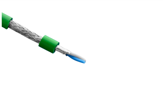

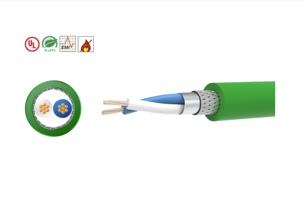

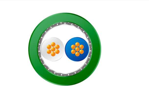

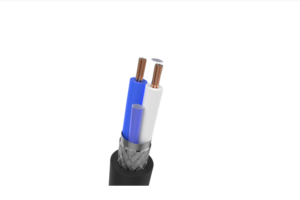

       电缆结构
       导体:实心裸铜导体
       绝缘:发泡 PE
       屏蔽:线对铝箔屏蔽加镀锡铜编织
       护套:PVC  / PUR
       颜色:黑色、绿色
       技术参数
       温度范围:-40℃ ~80℃
       特性阻抗:100±5Ω
       最小弯曲半径:
      5D(D= 电缆直径)
      绝缘电阻:
      ≥ 5GΩ.km
      参考标准:
      IEC61156-12、IEC61156-13 (TypeA-1000)
