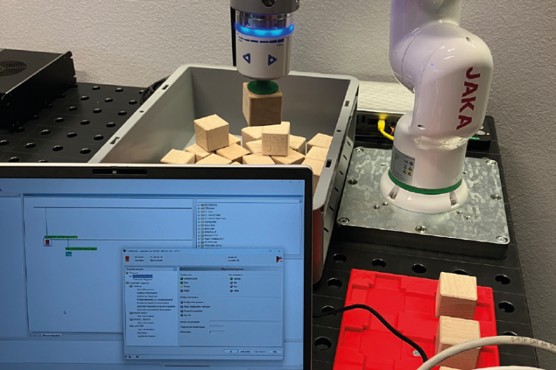

  More Robots 专家H?rtenhuber 和他的团队接到了一个项目,川崎机器人需要从机器中取出一个物体,并将其放置在传送带上的一个特定位置。在此之前,这项工作都是人工完成的。机械搬运不成问题,但实际挑战却不同:机器人必须集成到现有的自动化环境中。客户使用B&R的PLC作为机器和单元控制器。因此,POWERLINK 是机器人的首选通讯协议。然而,川崎控制器出厂时并不提供 POWERLINK,它默认使用EtherNet/IP,可选的扩展卡只能用于 CC-Link、DeviceNet、EtherCAT 和 PROFINET。赫优讯奥地利负责人Selim Kuljici 解释说: “从理论上讲,将川崎机器人的控制器集成到B&R 控制器中是可行的,但作为用户,你希望尽可能减少对运行良好控制器的干扰。在这种情况下,使用网关在两个不同的工业自动化网络之间交换数据要容易得多,尤其是单个连接。”

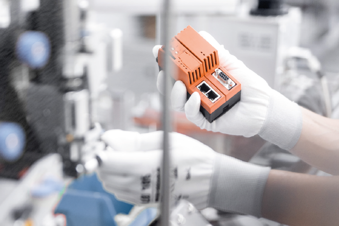

  使用赫优讯的netTAP 100网关进行实施
  实际的方案是这样的: 为了将带有POWERLINK 的 B&R 控制器与川崎机器人控制器的EtherNet/IP 连接起来,系统中添加了赫优讯的 NT 100-RE-EN 实时以太网网关。netTAP 系列的高端网关可将下级实时以太网网络集成到另一个以太网系统中,反之亦然。I/O数据的转换时间小于 10 毫秒,通过存储卡加载设备配置参数可在数秒内完成更换,并通过USB 提供诊断和配置接口。这种网关可以非常经济、方便地转换各种类型的数据——无论是现场总线、以太网、实时以太网还是这些数据的混合。这样就能将设备和工厂组件有效地集成到现有结构和系统中,并实现网络部分的可靠互联。根据Kuljici 的经验,这一领域正变得越来越大: “我们广泛的网关系列产品可为各种情况提供合适的解决方案,从用于专门简单实施的成本优化设备,到用于高要求和个性化转换任务的高端设备。对我来说,在工业通讯领域一切皆有可能。”
