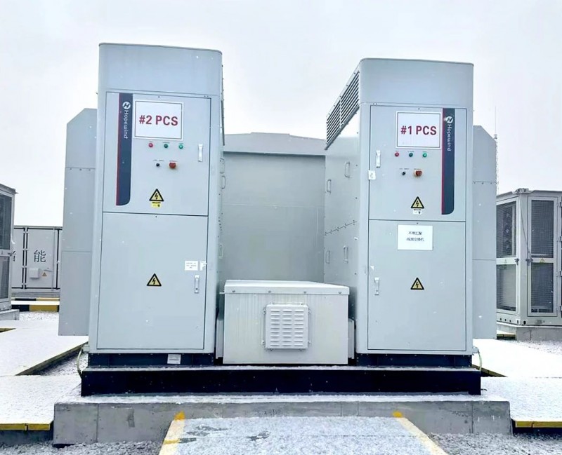

  在广袤无垠的戈壁滩上,烈日炙烤着沙石大地。新疆某2GW光伏基地项目及其配套250MW/1000MWh储能电站,将绵延3万余亩的荒芜戈壁转化为绿色能源基地。该项目中,禾望电气提供112台2.5MW集中式储能变流器(PCS),不仅实现了单体项目超百台的规模化应用,还为大功率PCS在戈壁环境稳定运行树立了标杆。

  肆虐的沙尘易造成设备散热失效,剧烈的温差则可能导致设备性能衰减。极端的环境,对储能设备的适应性与可靠性提出了严苛要求。此次项目采用禾望2.5MW集中式PCS,设备在现场调试顺利、运行稳定,完美应对戈壁极端环境的适应性考验。
  该项目中,禾望PCS采用IP66防护、C4级防腐等级,实现沙尘肆虐、剧烈温差环境下的长效防护。产品内置智能风冷散热与二相流换热系统,使其在-40℃至60℃宽温度范围内稳定运行,45℃不降额使用;同时采用双风道设计,内外风道完全隔离,有效隔绝沙尘,保障散热效率。
