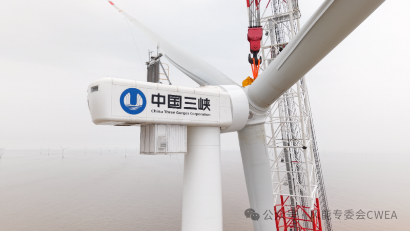

 近日,三峡江苏大丰800兆瓦海上风电项目(以下简称“三峡大丰项目”)首台金风科技机组顺利完成吊装。该项目场址最远离岸距离达85.5千米,刷新了我国海上风电项目离岸距离最远纪录。

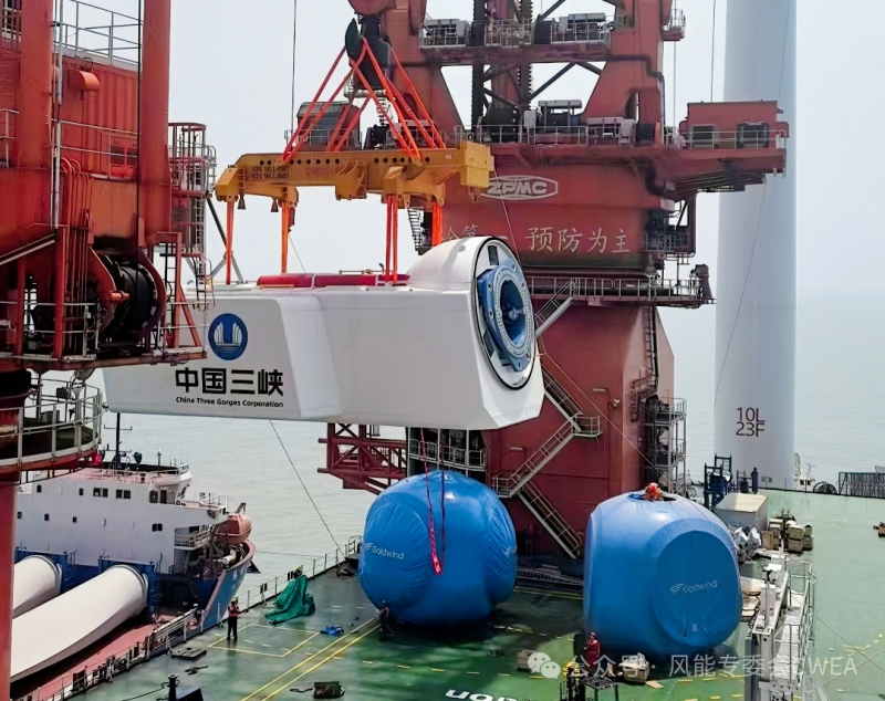

机组融合深度感知与自我学习能力,采用寿命运行调度算法和数字孪生技术,结合增益寻优、自学习预判偏航等智能控制技术,可提升发电量约5%。同时构建了包含健康诊断、复杂工况控制和载荷安全控制三大模块的生态体系,具备预测性运维、风险控制和关键部件载荷调节能力,实现风资源高效利用与环境适应的平衡。该机组机位点离岸距离约75千米,船舶航行单程约需6-7小时,还面临着外海涌浪大、施工条件复杂、海底泥沙冲刷严重导致船舶易走锚等问题,对施工工序衔接,及安装船、运输船舶合理调度要求较高。
金风科技GW230-8.5MW风电机组吊装现场为应对该项目复杂的吊装环境,金风科技在设计阶段,就充分考虑了轮毂、机舱、传动链等各部件吊装的组合工况,从而使其可选择的船舶、吊具等吊装资源范围更多样,能够灵活开展吊装工程。同时,机组采用了便于吊装的E-TOP结构和兼具效率与安全性的“单叶片吊装”方式,大幅缩短海上叶片吊装工期,扩展吊装窗口期,降低吊装作业难度。
此外,金风科技结合超百余台大容量、大叶轮海上机组的丰富吊装经验,将运吊所需工序逐一拆分优化,借助自研气象预警平台精准锁定作业窗口期,为整个项目的顺利开展实现“开门红”。风电机组每向大洋深处推进1公里,风能开发利用的边界就登上又一个台阶。三峡大丰项目的顺利推进,进一步拓展了风能开发利用范围,验证了深远海风电开发的可行性,有效助力风电开发企业拓展全新的市场增长极。同时,安全、稳健的项目交付能力,也为项目收益回报吃下“定心丸”。多年来,金风科技积极追赶时代步伐,聚焦深远海风电资源开发利用。
