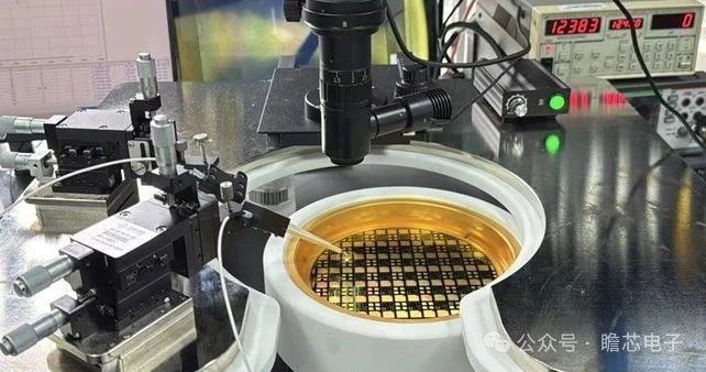

图2:本次10kV SiC MOSFET晶圆探针测试环境

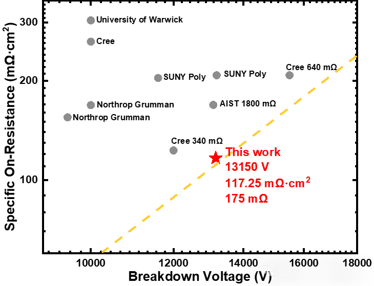

   本次发表的10kV等级SiC MOSFET芯片,基于浙江瞻芯SiC晶圆厂的第三代平面栅工艺平台生产,单芯片尺寸达到10mm x 10mm,单芯片导通电流接近40A,击穿电压超过12kV,为目前公开发表的最大尺寸10kV等级SiC MOSFET芯片。芯片核心性能指标,比导通电阻(Ron.sp)小于120mΩ·cm2 ,接近SiC材料的理论极限。在芯片制造层面,芯片采用高能离子注入工艺,配合窄JFET区域设计,有效解决了高压SiC器件在击穿电压和导通电阻之间的矛盾。在芯片设计层面,芯片优化了高压终端结构,极大地提升了芯片终端效率并降低了制造难度。
图3:本次成果与历史成果对比(黄色虚线为SiC材料理论极限)
