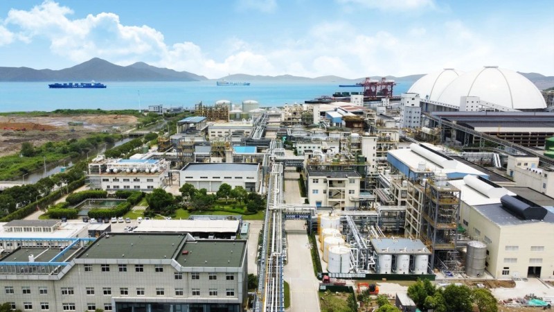

  (图片来源:万华化学官网)万华化学(宁波)氯碱有限公司
  基于与中控技术的战略合作,全球首个时间序列大模型TPT(Time-seriesPretrainedTransformer)在万华化学(宁波)氯碱生产基地65万吨烧碱装置予以应用。作为工业大模型领域的技术突破,中控技术自主研发的时间序列大模型TPT基于生成式AI与工业数据,通过统一工业建模实现跨工况智能预测与自主优化,深度挖掘工业数据价值,实现生产过程自动化(ProcessAutomated,PA),帮助用户实现生产过程安全、高效、高质的自主运行,推动流程工业提效稳产和智能化转型。
