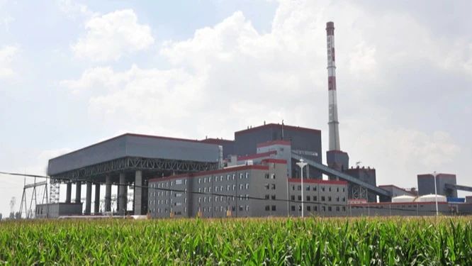

  同达热电坐落于山西大同,隶属于晋能控股煤业集团。是山西省内电力供应的热电大厂,拥有两台330MW“明星”机组,每台机组配置3台带液力耦合器的50%容量的电动调速给水泵,用于机组启动,正常运行及备用。液力耦合器调速电动给水泵耗电量约占单元机组发电量的 2.5%~4%左右,是机组辅机中最大的耗电设备,尤其是空冷机组,厂用电率高达10%左右。3台给水泵耗去35%左右的厂用电。电动给水泵耗费的电功率除了正常所需外,液力耦合器滑差调节产生的热耗损失了部分功率,直接影响到全厂的供电煤耗、发电成本等指标。

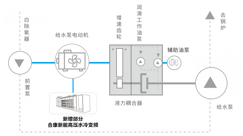

  保留原有液耦不做任何改变,针对A、B泵各增加1台10kV/6300kW变频器,C泵不作任何改变,使用时A泵和B泵变频运行,其中任意一台变频器故障状态下联启另外C备用液耦调速的水泵。
  液耦系统改造后

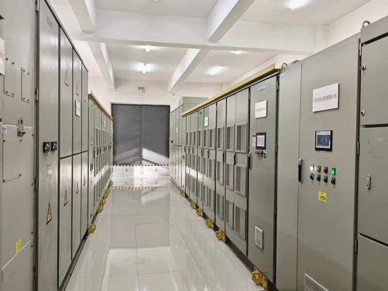

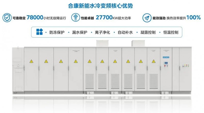

  根据电机容量,选用纯水冷型变频器来驱动给水泵电机,额定功率为10kV/6300kW,额定输出电流为462A,适配6300kW及以下高压异步电动机。依托于合康新能水冷变频强大的散热性能和高可靠性,极大提升给水泵的运行效率与稳定性。
  项目运行现场

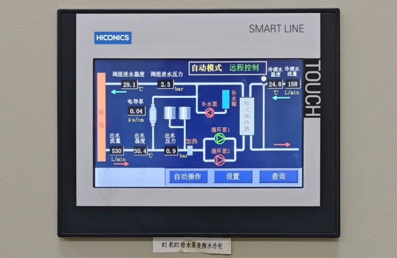

  水冷散热采用独立的去离子水处理装置,防止结垢。拥有完善的自动化控制,智能实现冷却水恒温控制,能实现露点的躲避,带有漏水,断水保护报警,自动补水功能。
  有效解决了强迫外循环风冷灰尘大,滤网经常堵塞,清理强度大,冷却耗电量大,维护保养费用高的缺陷,最大限度的保证了机组的运行安全性,保证给水泵变频在运行中故障时能及时切换到工频由液耦调节运行,不影响机组负荷。

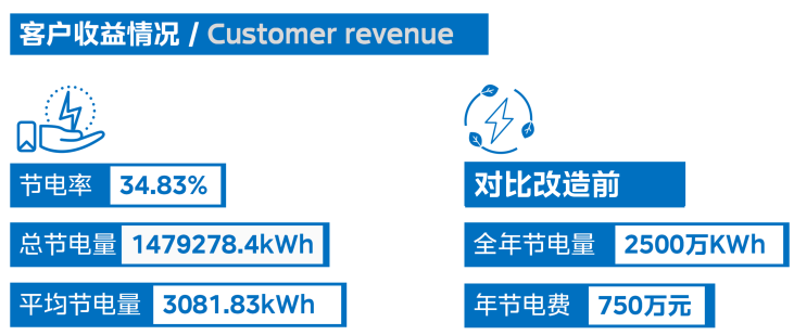

  以最少的改动,达到了最高的节能目的,自投运以来,与原先纯液耦调速方式相比,变频调速的能耗非常低,大大降低了前置泵的能耗,节能效果非常明显。
