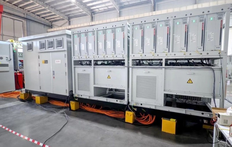

  禾望5MW组串式变流升压一体机

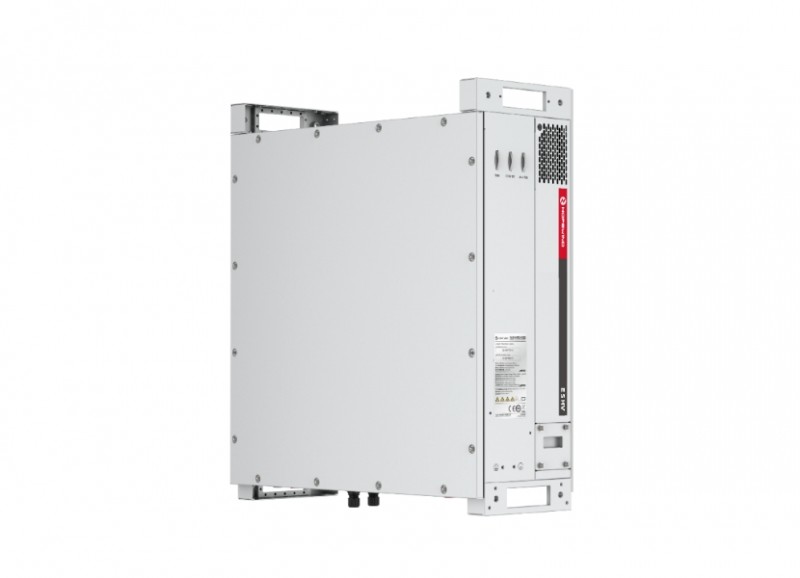

  禾望组串式变流升压一体机采用模块化设计,可根据客户的实际需求灵活配置PCS数量,从而满足不同规模的储能项目需求。在该项目中,禾望5MW变流升压一体机采用24台215kW组串式PCS,通过对电池进行单簇管理,能够有效避免单点故障,解决电池并联环流问题。该产品采用 IP66 防护,C5 防腐可选,在恶劣的环境条件下也能够保持良好的性能,有效延长设备的使用寿命。

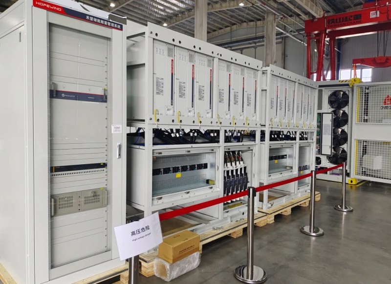

  该项目中,禾望电气自研的hopeEMS储能能量管理系统“软硬兼备”,通过EMS屏柜+EMS监控工作站,轻松实现储能系统的数智化、高效化。其中,EMS屏柜(含控制装置、EMS服务器)部署在现场车间,而EMS监控工作站则部署于测试房。禾望EMS能量管理系统与电池单元、PCS单元通过网线组成通讯网络,实现高效的数据传输与交互响应。
  禾望EMS屏柜(含控制装置、EMS服务器)

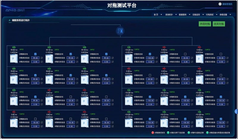

  禾望新一代EMS监控平台运用动态控制策略算法,软件集成SCADA、图形模型一体化、拓扑管理分析等多种前沿应用技术,为此次项目打造了一套完整、成熟的能量管理与智能运维方案。该方案主要为对拖测试平台提供如下功能:
  1储能并网对拖测试:测试过程中,支持多台组串式PCS进行独立的启机、停机、功率控制等便捷操作,高效验证PCS的性能及可靠性。
  2测试数据记录与导出:支持自动生成工单,便于对拖测试过程中关键数据的实时记录与导出,配合电池厂家对电池单元的性能分析,严控电池质量,提升工作效率。
  3削峰填谷与需量管理:支持在非对拖测试工况下,利用现有的储能设备,通过智能化的定时充放电策略实现峰谷套利,为企业节能降耗,提升经济效益。
  该套对拖测试平台满足客户对电池性能测试的精准需求,并简化测试操作流程,能够支持用户以簇为单位灵活选择参与对拖测试的设备,极大地提高了测试的效率和灵活性。同时在安全性方面,系统在功率指令的下发过程中采用了分步下发模式,减少系统功率的冲击,有效保障了测试过程的安全性,且保证了数据的准确性和完整性。
  对拖测试平台操作界面
