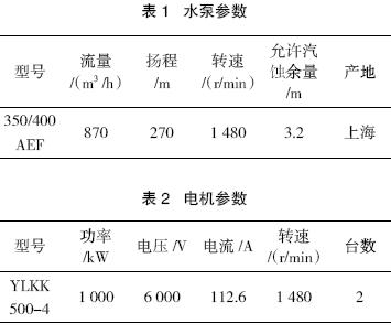

凝结水泵技术规范如表1、表2所列。

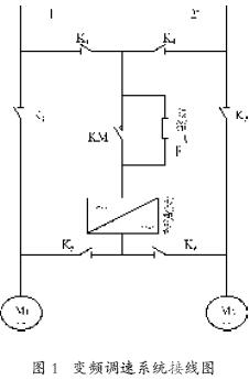

9#机凝结水泵变频设备分别由1 台控制柜、1台变频单元柜、1台变压器柜、2 台旁路刀闸柜组成,放置于9#机厂用6 kV 工作段东头,采用“一拖二”运行方式,具体接线布置如图1所示。

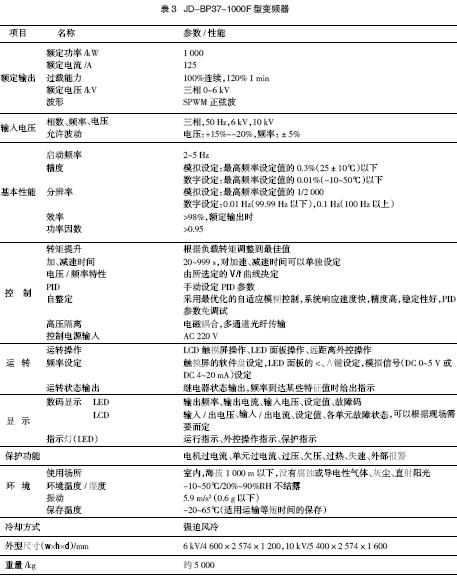

系统改造所选变频器为山东新风光电子科技发展有限公司生产的水泵类(F)用变频器JD-BP37-1000F,其具体参数及性能如表3所列。

2.4 旁路柜刀闸互锁说明
1)K1与K2、K4互锁;
2)K2与K1、K3互锁;
3)K3与K2、K6互锁;
4)K4与K1、K5互锁;
5)K5与K4、K6互锁;
6)K6与K3、K5互锁。

1)1#凝结水泵变频运行,2#凝结水泵工频备用的操作:
(1)合上刀闸K1;
(2)合上刀闸K3;
(3)合上刀闸K5;
(4)查看旁路柜面板上刀闸位置指示灯显示是否正确;
(5)给两台凝结水泵6 kV电源小车开关送电。
2)“1#凝结水泵变频运行,2#凝结水泵工频备用”倒为“2#凝结水泵变频运行,1#凝结水泵工频备用操作”:
(1)工频启动运行2#凝结水泵;
(2)停1#凝结水泵变频器,断开1#凝结水泵6kV电源小车开关;
(3)断开刀闸K1;
(4)断开刀闸K3;
(5)合上刀闸K2;
(6)给1#凝结水泵6 kV电源小车开关送电,工频启动运行1#凝结水泵;
(7)停2#凝结水泵,2#凝结水泵6 kV电源小车开关停电;
(8)断开刀闸K5;
(9)合上刀闸K4;
(10)合上刀闸K6;
(11)给2#凝结水泵6 kV电源小车开关送电,变频启动运行2#凝结水泵;
(12)2#凝结水泵变频启动后,断开1#凝结水泵开关,1#凝结水泵工频备用。
