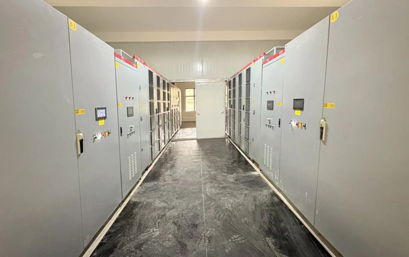

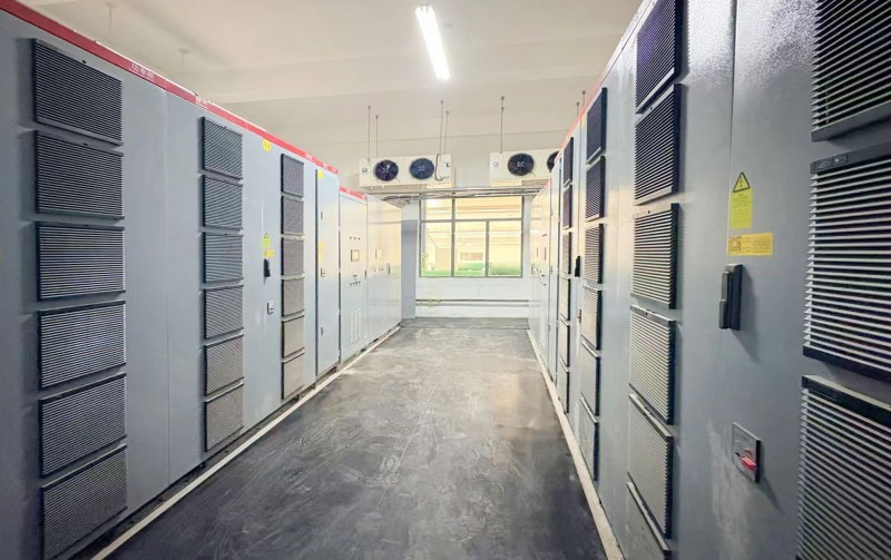

 近日,由广州智光电气技术有限公司(以下简称“智光电气技术”)为某钢铁集团量身定制的6000kW感应加热电源系统已成功投运。
该系统由多套单相输出、频率与功率可独立调节的单体变频电源组成,专为多感应器同时加热轴类零件的并联谐振工况设计。其搭载的核心同频同相控制技术,助力轧辊回火工艺实现节能化、智能化、精准化升级,为钢铁行业的绿色低碳转型注入了新动能。

该项目深度融合了智光电气技术成熟的中频变频控制方案,核心融入同频同相控制技术,搭配先进的频率跟踪与负载补偿功能,确保了多线圈输出同频同相、电能质量持续稳定。投运后成效显著,在实现轧辊加热均匀性和产品性能提升的同时,有效降低了能源成本与运维强度,为企业带来了产能与能效的双重突破。
