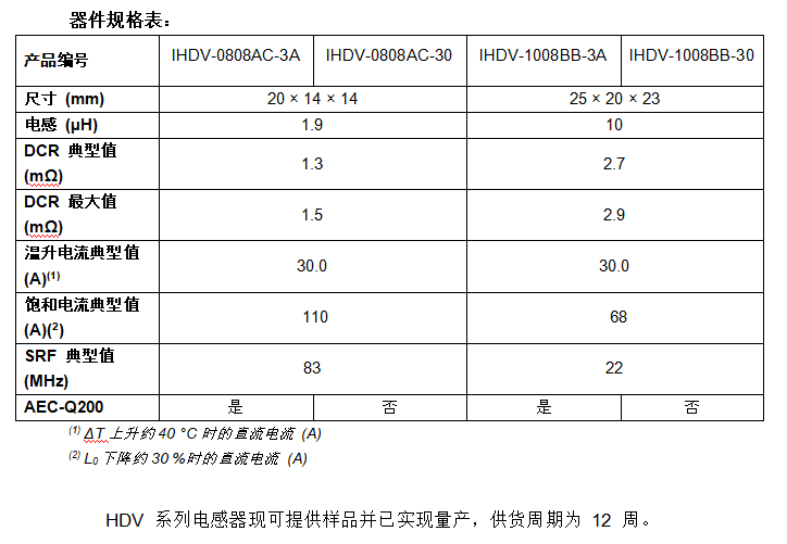

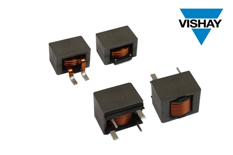

美国 宾夕法尼亚 MALVERN、中国 上海 — 2026 年 7 月 14 日 — 日前,威世科技Vishay Intertechnology, Inc.(NYSE 股市代号:VSH)宣布,首度推出四款面向新一代车载、储能及工业系统的全新 IHDV 系列高压功率电感器---IHDV-0808AC-3A、IHDV-1008BB-3A 、IHDV-0808AC-30 和 IHDV-1008BB-30。产品分别采用0808(20mm × 14mm × 14mm)和1008(25mm × 20mm × 23mm)封装,专门满足1.5kV 隔离电压的设计要求。车规级IHDV-0808AC-3A 和 IHDV-1008BB-3A 以及商用版IHDV-0808AC-30 和 IHDV-1008BB-30可在180 °C 高温下连续工作,具有软饱和特性。
现有常规电感器隔离电压多为 350 V,为进一步提升耐压能力,日前发布的 Vishay Dale 系列产品采用 PET 塑料线圈绝缘骨架,隔离电压达1.5 kV。产品采用铁粉合金磁芯,其软饱和特性可在负载下保持电感稳定性,实现优异的纹波电流控制;器件还可承受高达额定温升电流 5 倍的瞬时浪涌电流。
在高频滤波应用中,IHDV 器件相比尺寸相近的铁芯复合电感器阻抗明显更高。0808 型器件在 80 MHz峰值频率下阻抗可达 1 kΩ,1008型器件在 25 MHz 时阻抗为 2.8 kΩ—在四倍工作频率下,阻抗仍为同类电感器的三倍。器件典型应用包括车载充电器、电池充电电路、功率因数校正(PFC)以及高压直流电池滤波。
IHDV-0808AC-3A 和 IHDV-0808AC-30 为紧凑型表面贴装封装,体积约为 1008 型器件的三分之一;而尺寸较大的 IHDV-1008BB-3A 和 IHDV-1008BB-30 采用插件固定方式,在恶劣工况下具备极佳的机械强度。四款产品均符合 RoHS和Vishay绿色标准,无卤素,;器件增设加固脚,进一步提升抗冲击与抗振动性能。此外,车规级 IHDV-0808AC-3A 和 IHDV-1008BB-3A 均已通过AEC-Q200 认证。
