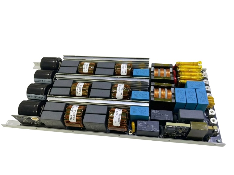

 【2026年6月9日,德国慕尼黑讯】人工智能工作负载正在重新定义现代数据中心的电力需求。GPU功率水平的飙升以及更密集的机架配置,正将服务器电力基础设施推向极限。为了应对这些挑战,英飞凌科技股份公司(FSE代码:IFX / OTCQX代码:IFNNY)推出了两款面向服务器ODM和OEM厂商的系统级解决方案:一款是针对50 V机架架构进行优化的18 kW三相电源模块(PSU)参考设计;另一款是专为800 VDC或±400 VDC电源侧柜(power sidecar)的机架架构设计的30 kW三相交错式T型PFC评估板。这两款解决方案均属于英飞凌广泛的AI服务器供电产品组合,旨在帮助客户缩短产品上市时间,同时实现更高的机架功率、更佳的效率和更优异的散热性能。

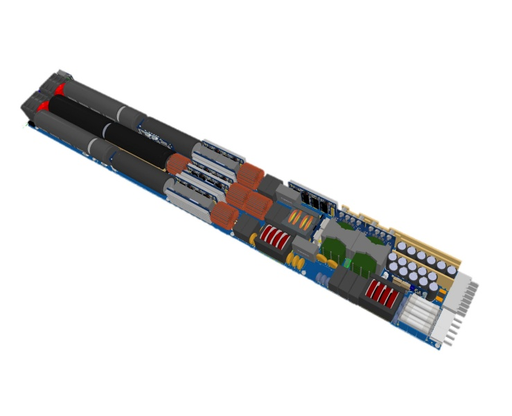

得益于对英飞凌元器件的优化组合,该款18 kW PSU参考设计实现了97.5%的峰值效率
该款18 kW PSU参考设计引入了一种创新的集成能量缓冲器(Energy Buffer)概念,能够在AI负载突变时,平滑电网端的负载波动,从而无需配置独立的电容器组单元。这种高效率的能量存储方式,能减少50%的电容体积,同时降低了元器件成本并缩小了体积。而30 kW PFC评估板则利用了英飞凌的CoolGaN™技术,以更低的系统成本提供更高的功率密度,这对于需要扩大基础设施规模以满足激增的AI计算需求的数据中心运营商而言,具有极强的吸引力。
得益于对英飞凌元器件的优化组合(包括650 V CoolSiC™ MOSFET、80 V CoolGaN™开关、EiceDRIVER™栅极驱动以及PSOC™微控制器),该款18 kW PSU参考设计实现了97.5%的峰值效率。其电源转换核心采用了5电平有源中性点钳位(ANPC)PFC拓扑结构,在全负载范围内(尤其是轻载到中载情况下)均能提供卓越的效率,并显著减少了磁性元件的体积。与其他拓扑结构相比,该方案在50%负载下的峰值效率比T型PFC高出0.2%,比维也纳整流器(Vienna Rectifier)高出0.4%。
此外,创新的集成平面磁性结构实现了紧凑、模块化且可扩展的高频变压器设计。其能量缓冲电路可确保20ms的保持时间,并能满足严苛的AI瞬态负载要求,支持高达180%的EDPP负载。该参考设计支持311–528 VAC的三相范围输入,确保了与全球电网标准的兼容性。可靠的散热设计使其能够在-5°C至45°C的环境温度范围内可靠运行。该解决方案尺寸紧凑,仅为104 × 710 × 40 mm,可完美融入标准19英寸机架机箱,并实现了惊人的100 W/in³功率密度。
该款30 kW T型PFC评估板的横管采用了650 V CoolGaN™双向开关,竖管采用1200 V CoolSiC™ MOSFET G2
该款30 kW T型PFC评估板的横管采用了650 V CoolGaN™双向开关,竖管采用1200 V CoolSiC™ MOSFET G2,从而实现了99%以上的峰值效率。通过PSOC™ C3 MCU中集成的可编程电源控制加速器(PPCA),实现了具有快速动态响应的精准电流和电压控制。该设计在30%以上的负载下可将输入电流总谐波失真(iTHD)保持在5%以下的极低水平,并在绝大部分工作负载范围内实现超过0.99的功率因数。
电流检测由XENSIV™ TLE4978隔离式磁性霍尔+线圈电流传感器处理,该传感器结合了9 MHz的带宽、强大的共模瞬态抗扰度(CMTI)和高精度,非常适合下一代基于SiC和GaN的电源设计。该模块化平台设计用于集成到1U全尺寸PSU外形尺寸中,主要面向HVDC数据中心应用,可在AI工作负载动态且严苛的条件下,满足对精准电压调节和强大散热性能的要求。
