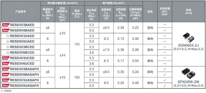

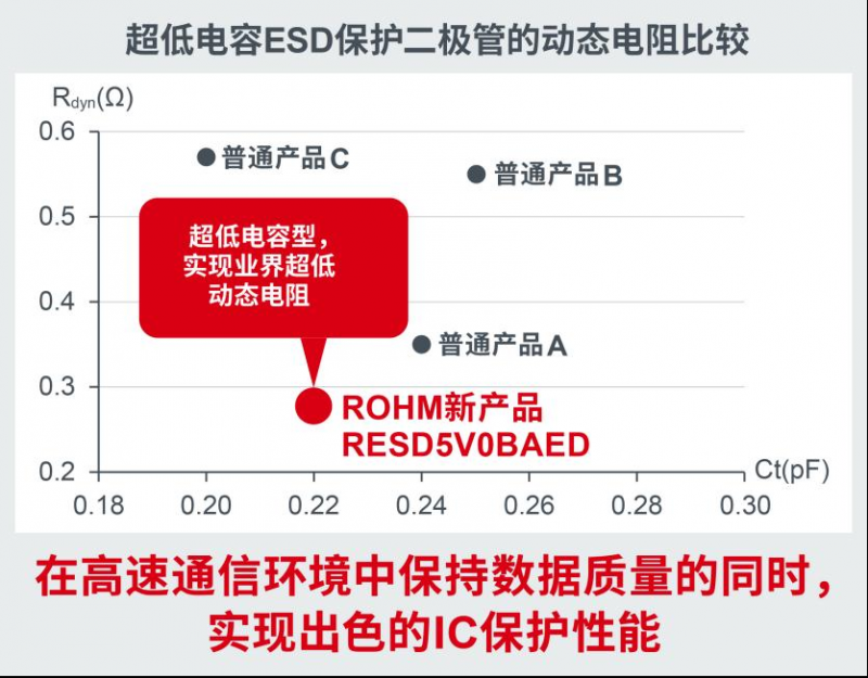

对此,ROHM推出了能够解决这一课题、并支持更高速通信的RESDxVx系列产品,新产品不仅实现更低电容,还实现更低的动态电阻。超过10Gbps的高速通信接口,需要可将信号劣化控制在更低且具备出色IC保护性能的ESD保护二极管。新产品实现引脚间电容*3仅为0.24pF(双向)和0.48pF(单向)的超低电容特性。同时,与该特性存在权衡关系的动态电阻也降低至0.28Ω。与普通产品相比,其钳位电压*4降低了约40%,确保了优异的IC保护性能。
这些优势有助于提高各种高速数据通信设备(例如AI服务器和5G/6G通信设备等工业设备,笔记本电脑和游戏机等消费电子产品)的可靠性。另外,DFN1006-2W封装的“RESDxVxBASAFH”和“RESDxVxUASAFH”符合汽车电子产品可靠性标准AEC-Q101的要求,还适用于采用SerDes*5通信的ADAS(高级驾驶辅助系统)、AD(自动驾驶)摄像头以及ECU(电子控制单元)等应用。

DSN0603-2J封装:RESD3V3BAED、RESD5V0BAED、RESD3V3UCED、RESD3V6UCED
DFN1006-2W封装:RESD3V3BASAFH、RESD5V0BASAFH、RESD3V3UASAFH、RESD5V0UASAFH

*1) 动态电阻(Dynamic Resistance)
表示ESD保护二极管在保护IC时,其电压随电流变化的增量程度的指标,又称“交流电阻”。该值越小,表示即使流过相同的放电电流时,也能将引脚电压的上升幅度控制得越低,从而减轻IC承受的电气应力,提高保护性能。
