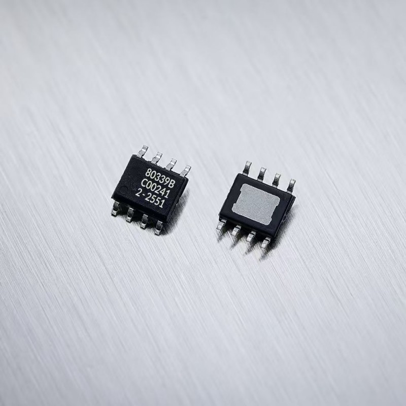

        2026年04月01日,比利时泰森德洛·哈姆——全球微电子工程公司Melexis今日宣布推出免代码三相风扇驱动芯片MLX80339,旨在为全球市场提供高效、低噪声的电机控制方案。MLX80339内置可通过简洁界面进行配置的预验证电机控制逻辑,无需进行繁琐的软件开发即可快速部署无刷直流(BLDC)电机控制系统。
