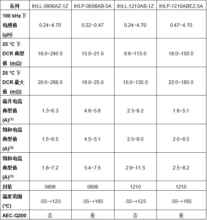

器件规格表::
(¹)ΔT上升约40 °C时的直流电流 (A)
(²)L0下降约20 %时的直流电流 (A)
(3) L0下降约30 %时的直流电流 (A)
