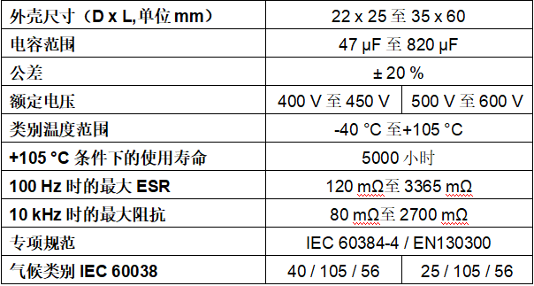

193 PUR-SI系列器件专为承受当今高功率转换器严苛的开关电流而设计,可承载高达3.27 A的纹波电流。凭借其在+105 °C环境下长达5000小时的使用寿命,该产品可适用于要求电容器在高达+60 °C环境温度下运行超过25年的严苛应用场景。该产品系列采用圆柱形铝壳设计,外表并使用蓝色绝缘套管封装,可选容值范围为47 µF至820 µF,提供多达25种紧凑外形尺寸:从22 mm X 25 mm至35 mm X 60 mm。该产品符合RoHS标准,还可选配3-pin防反插牛角引脚,以实现更稳定的PCB安装。
作为采用非固态电解质的有极性的铝电解电容器,该产品系列特别适用于开关电源中的滤波、稳压及DC-Link功能;终端应用涵盖充电机,BMS,电动汽车(EV)和混合动力汽车(HEV)的电机驱动、;工业电机驱动和空调设备;太阳能逆变器;医疗设备;不间断电源(UPS);以及焊接设备。
器件规格表:
