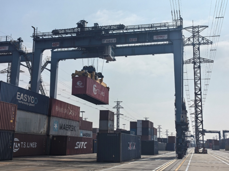

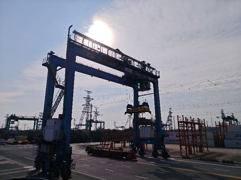

 你知道吗?货轮是全球运输量最大的方式,仅中国每年就有超180亿吨货物经港口运输。你手中的手机、餐桌上的水果,都可能经历过这样的场景。那么,这些以“亿吨”为单位的货物,是如何从巨大的货轮上,平稳高效地到达我们身边的呢? 这背后离不开默默工作的轮胎吊。一台轮胎吊日均作业7000吨,相当于100节火车皮,每一次吊装的高效稳定,都关乎供应链运转。

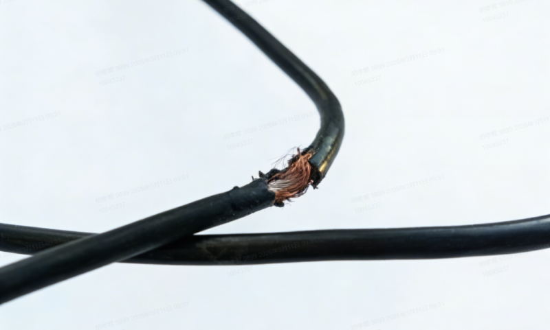

然而,轮胎吊小车与吊具间的通信却长期依赖滑环或卷盘电缆——就像拖着一根“随时可能断裂的绳索”进行精密作业。这根“绳索”不仅束缚了活动范围,更在港口高振动、强电磁干扰下频繁“打结”、“崩断”:
• 每断一次通信:通信线缆在振动与往复运动中频繁断连,吊具控制极易失控,安全与效率双双承压。
• 每做一次改造:高空布线、系统调试动辄数周,电缆成本居高不下——进口电缆十几万,国产也要五六万,整体投入巨大。

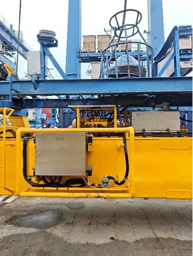

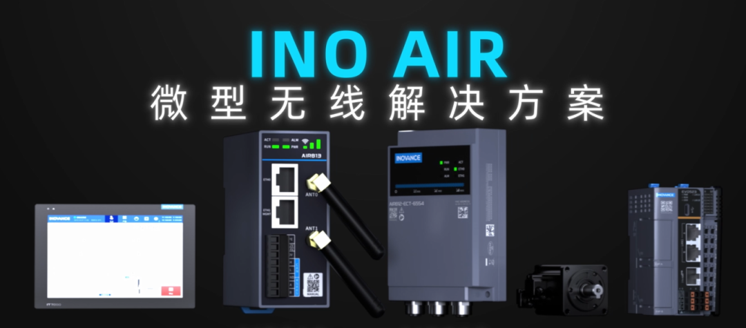

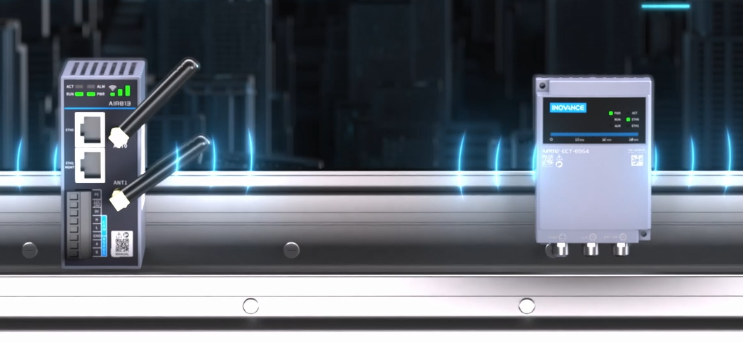

为彻底根治滑环、卷盘电缆带来的通信不稳定顽疾,汇川与沪东公司深度协同,大胆跳出传统思维定式,决定采用INO AIR无线方案替代传统有线方案,完成一次从0到1的技术创新。
INO AIR无线方案 vs 卷盘线缆方案
(1)零磨损:传统卷盘电缆易断裂,接头在振动和极端环境下更易松动断线;INO AIR采用工业无线技术,实现零物理接触,从物理根源上彻底消除了磨损和松动导致的通信中断。
(2)突破距离限制:传统线缆的长度就是活动“的围墙”。INO AIR可实现小车与吊具间最远100米的远距离稳定覆盖,且具备最快1ms通信周期和1μs级的同步抖动控制,为大型港机设备的布局释放了前所未有的自由度和灵活性。图片
(3)极简运维:告别了定期检修电缆的繁琐。INO AIR方案即装即用,实现了真正意义上的免维护,大幅降低全生命周期成本。在复杂装备上,无线化甚至能让安装周期缩短50%以上。

整个项目改造比原计划减少3天,经数月运行验证,设备停机次数与时间大幅缩短,成功攻克港口轮胎吊通信行业难题。

INO AIR无线方案在7*24小时连续作业及强电磁干扰考验下,已实现超3个月“零断连”稳定运行,有效杜绝因通信中断导致的故障停机,为连续生产作业保驾护航。
“汇川INO AIR方案是全国首个成功应用于轮胎吊的工业无线通信解决方案,最让我们惊艳的是它超远的传输距离和超乎想象的稳定性。在长达3个月的高强度作业中,真正做到零断连,为港口的自动化升级打开了全新的大门。”
