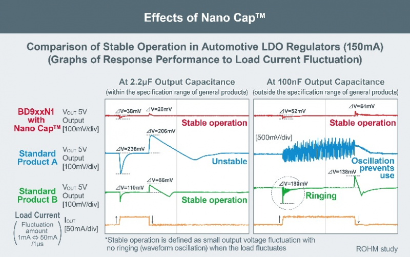

近年来,电子设备正朝着小型化、高密度化方向发展。为了进一步节省空间并提高设计灵活性,电源电路亟需一种即使采用小容量电容器也可稳定工作的电源IC。然而,用1µF以下的输出电容实现稳定运行在技术上还存在困难。针对这一课题,ROHM在2022年推出搭载自有超稳定控制技术“Nano Cap™”的LDO稳压器“BD9xxN1系列(输出电流150mA)”。该系列产品凭借用仅100nF的输出电容即可稳定运行的高性能,获得客户高度好评,目前已积累了丰富的实际应用业绩。此次新开发出的“BD9xxN5系列”,支持需要更大电流的应用,可进一步助力解决电源设计中输出电容相关的课题。
本系列产品是广受好评的“BD9xxN1系列”(输出电流150mA)的电流扩展型号,其输出电流提升至500mA,是以往型号的3倍以上,适用于需要更大电流的应用,应用范围更广。另外,本系列产品还采用了“Nano Cap™”技术,经证实,即使在仅470nF(Typ.)的输出电容条件下,也能将输出电压波动抑制在约250mV(负载电流波动1mA⇔500mA/1μs时)范围内,运行非常稳定。除常规的数μF的小型MLCC(叠层陶瓷电容器)和大容量电解电容器外,本系列产品还可兼容过去难以确保稳定性的1µF以下容值、0603M尺寸(0.6mm×0.3mm)等超小型MLCC。这不仅有助于实现电路和电路板的小型化,还有助于提高元器件选型的灵活性。

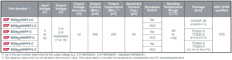

<产品阵容>

Nano Cap™是指利用ROHM的垂直统合型生产体系,通过融合“电路设计”、“布局”和“工艺”三大模拟技术优势而实现的超稳定控制技术。利用这种稳定控制技术,可消除模拟电路中电容器相关的稳定运行问题,有助于缩短汽车、工业设备、消费电子等各种领域应用产品的设计周期。
