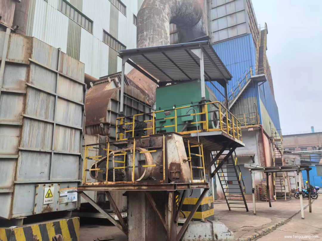

 近日,福建三钢闽光股份有限公司顺利完成两套水泵高压变频器利旧改造工程,由新风光公司提供定制化改造方案,通过“保留主体、升级核心”的模式,成功破解原设备老化故障难题,实现降本、增效、稳运行的三重目标,为企业生产经营持续赋能。
据悉,福建三钢闽光两套水泵高压变频器已使用超10年。随着运行年限逐年增加,设备出现明显老化现象,故障频发,问题日益突出,严重影响企业正常生产秩序,制约生产效率提升。经技术排查确认,该型号变频器原厂备件已全面停产,无法通过更换备件实现故障根治;若选择更换整套高压变频器,不仅需承担高额设备购置成本,且设备采购、安装、调试周期较长,将进一步耽误生产进度,与企业高效、节能的生产需求相悖。

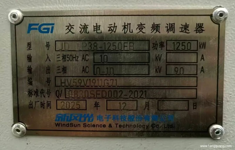

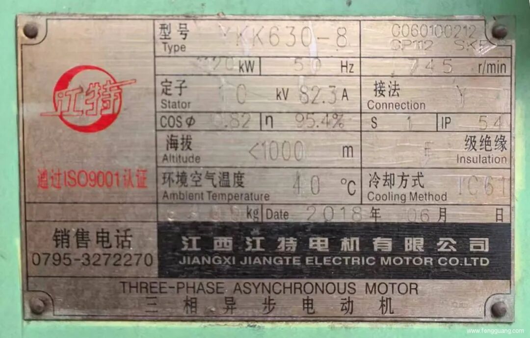

为破解这一生产困境,兼顾生产连续性与成本合理性,福建闽钢经过多方论证,决定对两套高压变频器实施“利旧改造”工程,核心思路为最大限度保留原设备主体结构,重点对核心控制系统进行全面升级,最终锁定新风光电子科技股份有限公司提供定制化解决方案,以最新G71高压变频系统为核心,精准匹配现场异步电机运行需求。

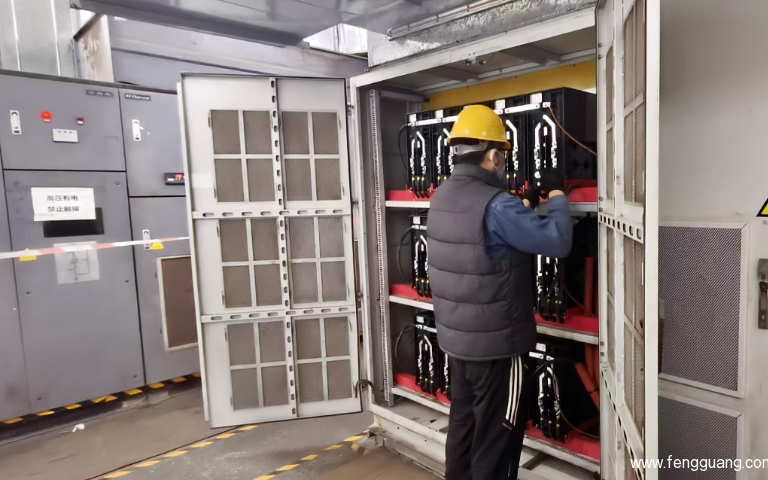

具体改造实施过程中
施工团队按步骤有序推进各项工作
对功率单元进行整体更换,保留原单元柜体每相8单元串联结构。
更换人机界面,优化操作体验,提升设备操控便捷度。
3
更换新主控系统及配套电源箱,规范连接二次电缆并做好标记,确保安装牢固、线路可追溯。
4
精准安装输出电压监测板,实现变频器输出电压实时精准监测,及时反馈异常信号。
5
在切换柜内新增数字量信号板,优化信号传输效率与控制精度,保障设备间信号交互顺畅。
6
对原柜内所有电缆梳理后增加绝缘套管,增强电缆绝缘性能,杜绝短路、漏电等安全隐患,延长电缆使用寿命。
