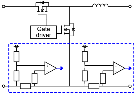

新产品的传输延迟比现有的TC75W56FU更小,低电平转高电平最大为45ns,高电平转低电平最大为30ns[2]。这使得设备在过流时能够立即关断,从而提高运行安全性。
图1:过流检测电路示例
TC75W71FU的I/O电压支持从最小(GND)到最大(Vcc)的全范围输入输出电压,简化了设计。其最低工作电源电压为1.8V,支持低压运行。新比较器还具有推挽输出[3],信号上升和下降时间短,无需外部上拉电阻,并且可以保持稳定的电压电平。
