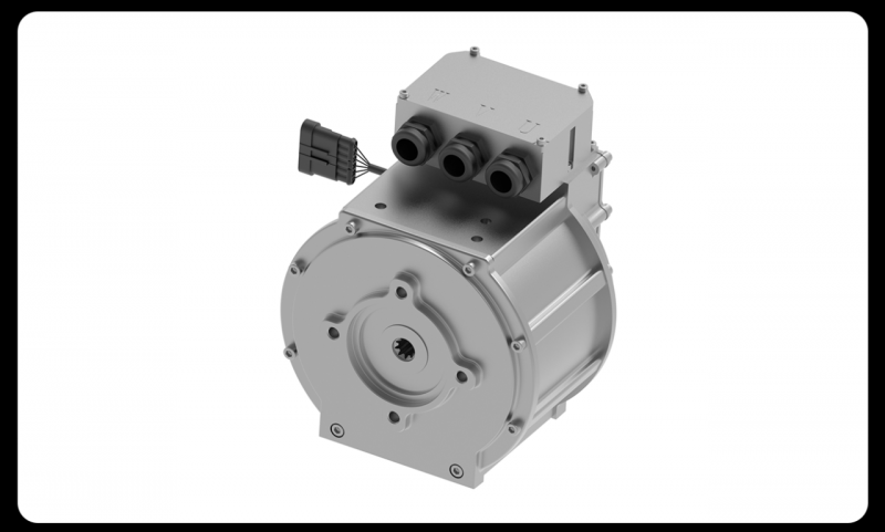

 丹佛斯动力系统今日宣布推出Editron EM-PMI180低压电机。该款扁线永磁电机专为紧凑型电动工程机械设计,用于驱动液压齿轮泵,为机器的工作功能提供动力。PMI180电机采用紧凑、坚固的设计,提供高功率密度和高效率。其理想应用包括臂式升降机、剪叉式升降机、小型装载机和挖掘机等。
新款丹佛斯Editron EM-PMI180低压电机
目前大多数高空作业平台制造商采用交流感应电机系统驱动液压泵,以提供机器的举升功能。这类电机通常体积庞大且效率较低,因此如今许多制造商正转向新一代的扁线永磁技术。
与交流感应电机相比,IPM技术具有更高扭矩、更高功率和更紧凑的设计。Editron PMI180电机体现了这一优势,在更小的尺寸下,实现了比典型交流感应电机更高的效率和扭矩。PMI180采用了发夹式绕组,相比传统圆线绕组,进一步提升了电机的功率密度和效率。
在相同扭矩/功率下,PMI180电机的外形尺寸比交流感应电机缩小了15%。其外径为180毫米,紧凑的尺寸使机器集成更加简便。这对于电池组占用大部分空间的小型电动机械尤为重要,因为这些设备中留给电机、逆变器、液压系统及其他组件的空间十分有限。
PMI180电机比交流感应电机能效提高15%。更高的效率可延长电动机械的运行时间,或帮助制造商选用更小、成本更低的电池组实现相同的运行时间。
PMI180电机的坚固设计使其适用于恶劣工况。电机和连接器具备IP67防护等级,可有效防尘、防污和防潮。其耐腐蚀性已通过200小时盐雾测试验证,具备长期防护能力。这些特性相结合,即使在极端环境下也能延长电机的使用寿命。

Editron PMI180电机在48Vdc下额定功率为7kw,额定转速为3000rpm,最高转速为4000rpm, 额定扭矩为22.5Nm,最大扭矩可达90Nm。电机最高工作直流电压为450Vdc. 电机配备标准液压泵法兰接口SAEA,内花键ANSIB92.19齿。PMI180适配EC-C48/80逆变器,该逆变器计划于2026年上市。
