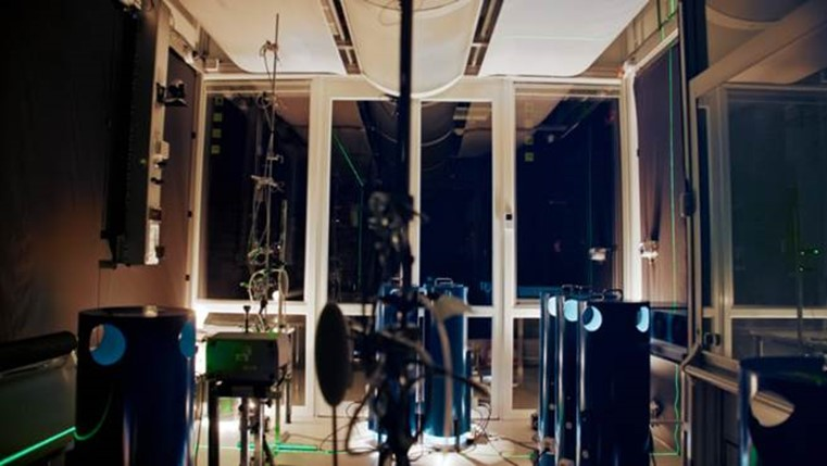

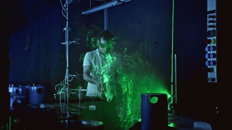

在 PEARL 项目期间,我们在位于楚格的试点实验室中,在一致且受控的条件下,对三种领先的通风系统进行了测试。我们通过热负载、智能传感器、气溶胶恢复测试与激光可视化等手段,对包括颗粒去除速度、用户舒适度及通风效率在内的九项性能指标进行了测量。
PEARL
项目的完整实验配置
