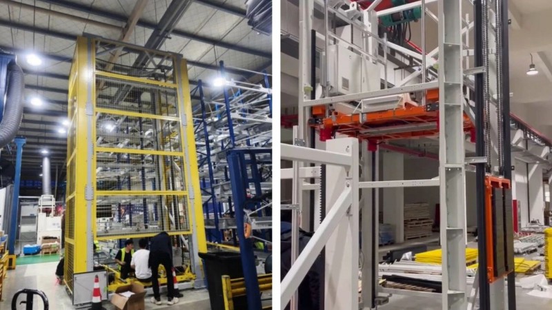

在物流仓储系统中,托盘密集库场景对垂直转运设备的性能要求远超传统仓储模式。常规提升机通常采用变频器单轴驱动(或双轴驱动),其运行效率受限于单一牵引构件的负载能力。同时长期使用中易因链条磨损或动力分配不均产生±5mm级的误差,难以满足密集库巷道间高精度的货位对接需求。而四轴提升机作为智能密集仓储的核心设备,通过四组伺服电机协同驱动(如链条或齿轮齿条同步系统),不仅实现了货物与穿梭车的同步升降(“载货+载车”一体化),更通过倾角传感器和编码器的双反馈系统,将定位精度提升至±1mm级,同时动态平衡四轴扭矩,避免平台倾斜导致的安全风险。
随着密集型仓储在智能制造、电商物流等领域的快速普及,用户对设备的稳定性、节拍效率提出了更高要求。和利时针对四轴提升机的复杂控制需求,提供一体式运动控制解决方案,通过集成高精度伺服控制与实时动态平衡算法,确保设备在高速运行(如速度1m/s)时仍能保持精确定位(≤±1mm),全面适配托盘密集库对“存储-拣选-分拨”全流程一体化、高节拍作业的严苛标准。
在华东某头部客户的项目应用上,针对提升机的核心痛点问题:(设备通用痛点)
负载突变(如货物重量分布不均)易引发载货平台倾斜,存在货物滑落或坠落的安全风险;
故障排查依赖人工现场数据采集,耗时较长,影响仓储作业效率;
定位误差较大,导致设备运行异常。
和利时通过定制化的运动控制解决方案实现了精准解决,具体应对思路与技术落地如下。

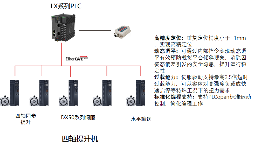

方案核心配置
和利时通过对设备工艺的深度分析,采用LX-CU311与2×LT-e DI模块、4×DX50D系列伺服驱动器的组合,构成高性能四轴提升机运动控制解决方案完美应对客户的痛点需求。
LX-CU311可编程控制器:
作为和利时最新推出的装备行业专用一体式PLC,其本体集成EtherCAT实时工业以太网总线,配备16路数字量输入(DI)与16路数字量输出(DO),支持最多8轴伺服同步控制,并内置电子齿轮、电子凸轮、轴组联动等高级运动控制算法。基于和利时自主研发的iAT软件平台(兼容PLCopen标准运动控制指令集),用户可快速实现复杂运动轨迹规划与多轴协同控制。
DX50D系列伺服驱动器:
是和利时面向高端装备市场推出的旗舰产品,凭借其高响应带宽、低转矩波动及智能自适应调谐技术,自上市以来在精密加工、物流自动化等领域获得广泛认可。
方案核心优势
毫秒级多轴同步控制:
传统提升机多采用独立轴控或双轴控制模式,难以应对高速运行下的累积误差。本方案基于 EtherCAT 总线实现四轴同步运行,同步周期可达1ms以内,相位抖动小于百分之十。实测数据显示,在满载(1t)工况下,四角高度偏差始终控制在±1mm以内,远优于行业常规标准。
智能动态调平技术:
针对提升过程中因负载偏心或机械变形导致的平台倾斜问题,和利时FA团队开发了基于实时反馈的动态调平算法。该算法融合位置闭环与力矩前馈,再结合倾角传感器的实时反馈实现自适应补偿。现场测试表明,即使在突发偏载(如穿梭车单侧进入)情况下,平台倾斜角也能快速恢复至水平状态,保障穿梭车安全对接。
工程调试效率提升:
依托 iAT 软件平台的图形化编程环境与 PLCopen 标准运动控制库,工程师可快速配置多轴运动轨迹、设置电子凸轮曲线、调试同步参数。相比传统方案,开发周期缩短约40% ,且支持在线参数调整与故障回溯,极大降低了现场调试门槛。
